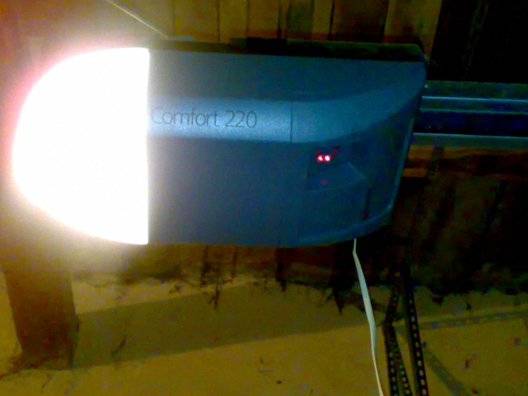

Před třemi lety jsem si nechal od Lomaxu namontovat garážová vrata s dálkovým ovládáním..Vše běželo v pohodě a to vrata otvírám asi tak 2krát týdně.Při každém otevírání se nad vratama rozsvítí i světlo.Včera jsem šel náhodně na dvorek a viděl,že světlo pořád svítí/nevím jak dlouho/.U motorku je vyveden kabel s krabičkou,že můžu otevírat vrata i z ní nebo s krabičkou na dálkové ovládání.
Zkouším stále dokola tam i tam otvírat a nic nereaguje.Navíc pod motorkem blikají dvě diody-nikdy neblikaly,světlo pořád svítí a nikdy jsem se s tímto nesetkal.Zkoušel jsem i motorek odpojit od el. sítě a znovu zapnout,ale bezúspěšně.
Jsou už po záruce,takže budu muset vyhledat servis.Ale chci se zeptat,pokud se to někomu už stalo a spravil si to sám,jestli to není nějaká "blbůstka",která by se dala opravit než volat servis.Třeba se na něco podívat a tak...nevím...

Stejný pohon mám také, v návodu jsou popsány závady, co které diody znamenají. Napiš, které diody ti…

To jsem rád,že je tady někdo,kdo má stejný pohon.Návod mě firma k pohonu nedala.Ale ty dvě diody co…

Tak podle manuálu tahle kombinace (blikání 3 a 4) vůbec není... Zkus zavolat firmě, od které máš vr…

Lomax přijel a vyměnil v pohonu nějakou základní desku,prý se to někdy stane... Takže moje "kutilstv… poslední
