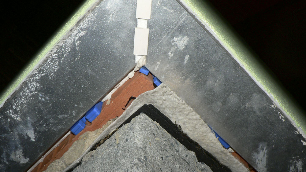

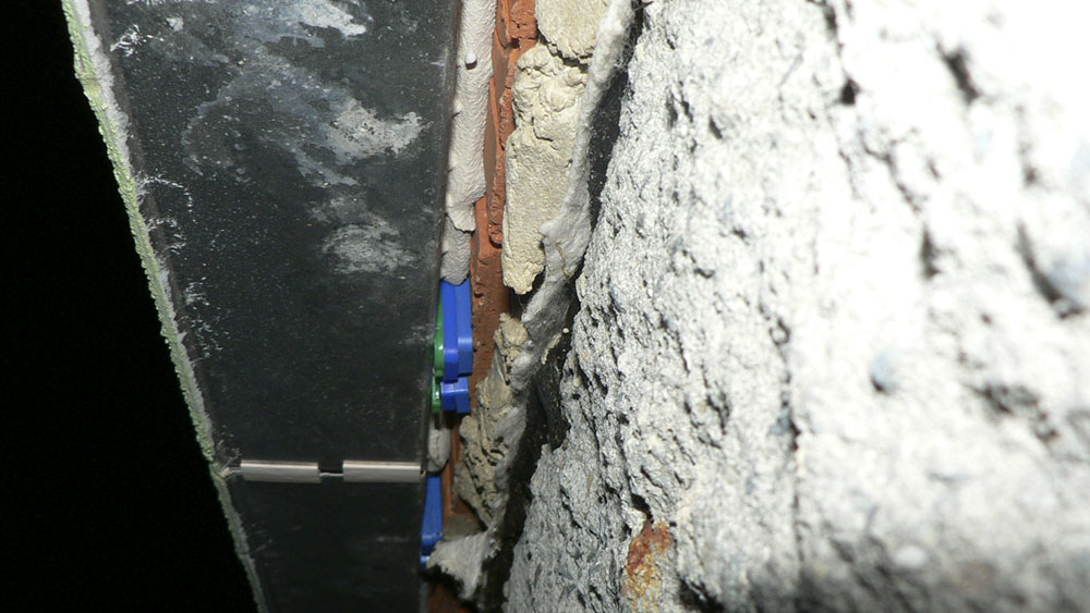

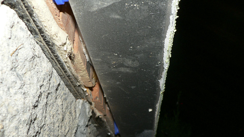

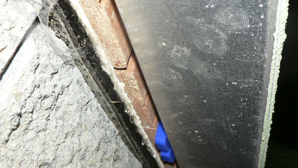

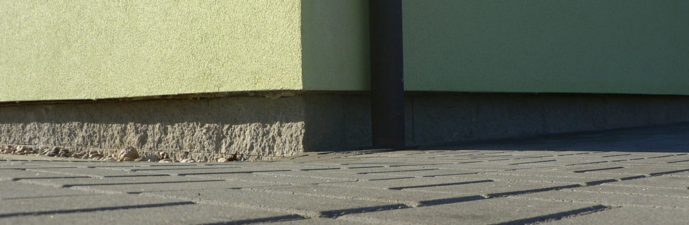

Zdravím, delší dobu řeším zda zakončení zateplené fasády na domku je správně. Jedná se o to, že polystyren byl položen přímo na hrubou stavbu což může být, ale jedná se mi o zakončení u soklu. Abych nepopisoval přikládám foto. Jedná se mi o to zda to mám vystříknout pěnou nebo vzít lepidlo a zatáhnout to. Dík za rady.

Na správný postup by bylo třeba víte fotek, hlavně řez a informace co bude se soklem. Pokud ho chcete nechat takto, (špatné řešení) tak použijte pěnu na utěsnění. Tak je to přesně stanoveno v ETICSu. Ale vy (ne)musíte zateplit i sokl, takže ani ta patní lišta tam nemusí být. Navíc cementové lepidlo nemá přijít do styku s hliníkem!!!!

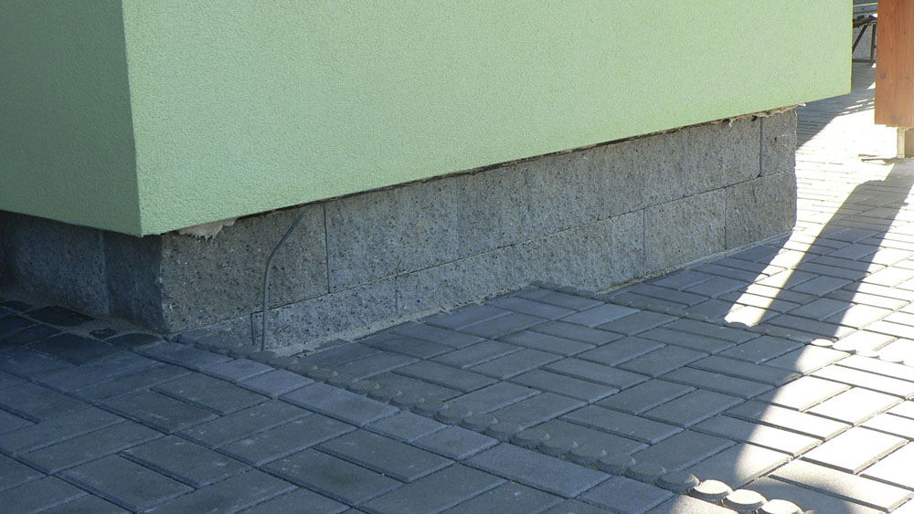

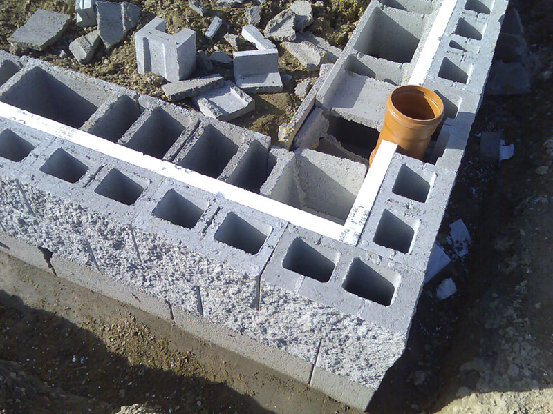

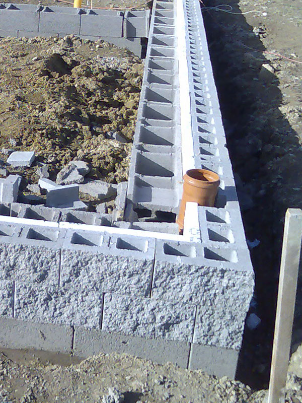

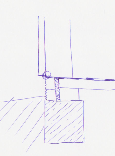

Ano máte pravdu, ale nedoplnil jsem, že sokl je zateplen, ten sokl je pohledový z štípaného betonu (face block) poté je asi 5 cm polystyren (viz řez) a ještě přikládám k ukázce foto. Říkate že pena je ok. Tak to asi vyplním pěnou a bude ... to byl můj návrh, který jsem chtěl požehnat :) Lepidlo se mi moc nechtělo, bylo by to pracnější.
Ve Vašem případě jedině pěna.
Ale máte krásný tepelný most, pokud to je uděláno jako na malovaném obrázku. Špatné řešení, ale příště se zlepšíte.
Máte pravdu, tepelný most tam je, ale jak povídám RD neměl být zateplen vůbec, takže v projektu se to neřešilo a dodatečně na sokl dávat lepidlo a polystyren a znovu to natáhnout nějakou mozaikou by byla drahá sranda.
Tak už jen sehnat nějaký L profil který zespodu nalepím na ten hliníkoví profil a mezi něj fouknu pěnu a bude.
