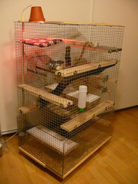

ahoj,potřeboval bych nechat si nařezat sklo na terarium velikost cca 60x40x výška cca 20.Chtěl bych vyrábět klec pro osmáka degu.Celá klec přijde zastrčit do tohodle skla.Nevím jestli si hrany na skle mám nechat zbrusit u sklenáře,nebo si to udělat sám.Jak se to dělá?A čím to slepit?Silikonem,nebo musím koupit lepidlo přímo na sklo?bude to vypadat asi takhle.Díky,M.
