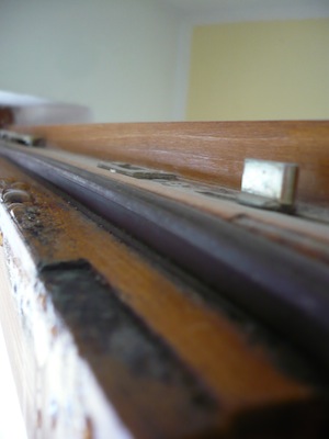

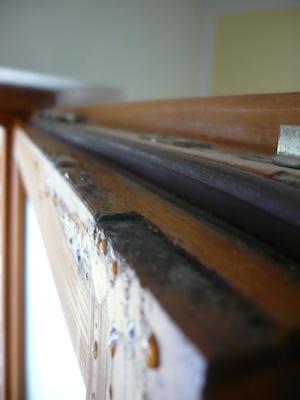

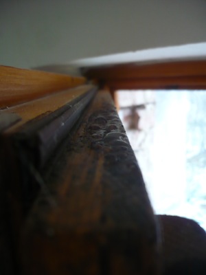

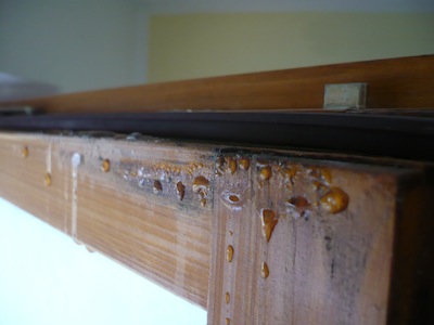

Ahoj, mám další příspěvek do plísňové sezóny :) Zjistil jsem dneska při úklidu, že mi začínají plesnivět dřevěná okna v rámu. Může to být těsněním? Přišlo by mi logické, že se přes něj dostane vlký vzduch z domu a kondenzuje tam, kde by neměl. (Jinak vlhkost doma myslím celkem v normě – pokud mrzne, pohybuju se mezi 50–60 procenty. Pokud je vlhko a kolem pěti stupňů, leze to trochu výš, ale to zas mocně větrám.) Takhle to vypadá:

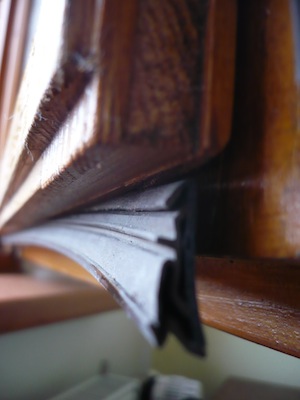

Těsnění vypadá takhle:
[http://kutilska.poradna.net/file/view/426-drazka-j  pg]
Pokud je to těsněním, dá se těsnění koupit „na slepo“? Nebo musím shánět přímo těsnění pro daný typ oken?
Je to jednoduché, máte nízkou povrchovou teplotu okna a rámu. Musíte zvýšit teplotu, buď topením, ne…

Kondenzuje mu to zvenku, tam toho moc nenatopí. Spíš zkusit nahradit to termoplastové těsnění siliko…

Dobrý večer, myslím, že je dôležité pridať vrstvu parotesnenia na čo najinteriérovejšiu časť okna a…

Na plasťáky už se dávají i tři těsnění - jedno je málo plastove-okna.php

to mají, ale na fotkách je jedno

Evidentně ne, když to netěsní, navíc ty silikonové trubičky jsou tenké a duté. A ještě je dost možné…

ja na tech fotkach vidim puchyrky na laku z venkovni strany a to je prave tim, ze mate jen jedno (st…
