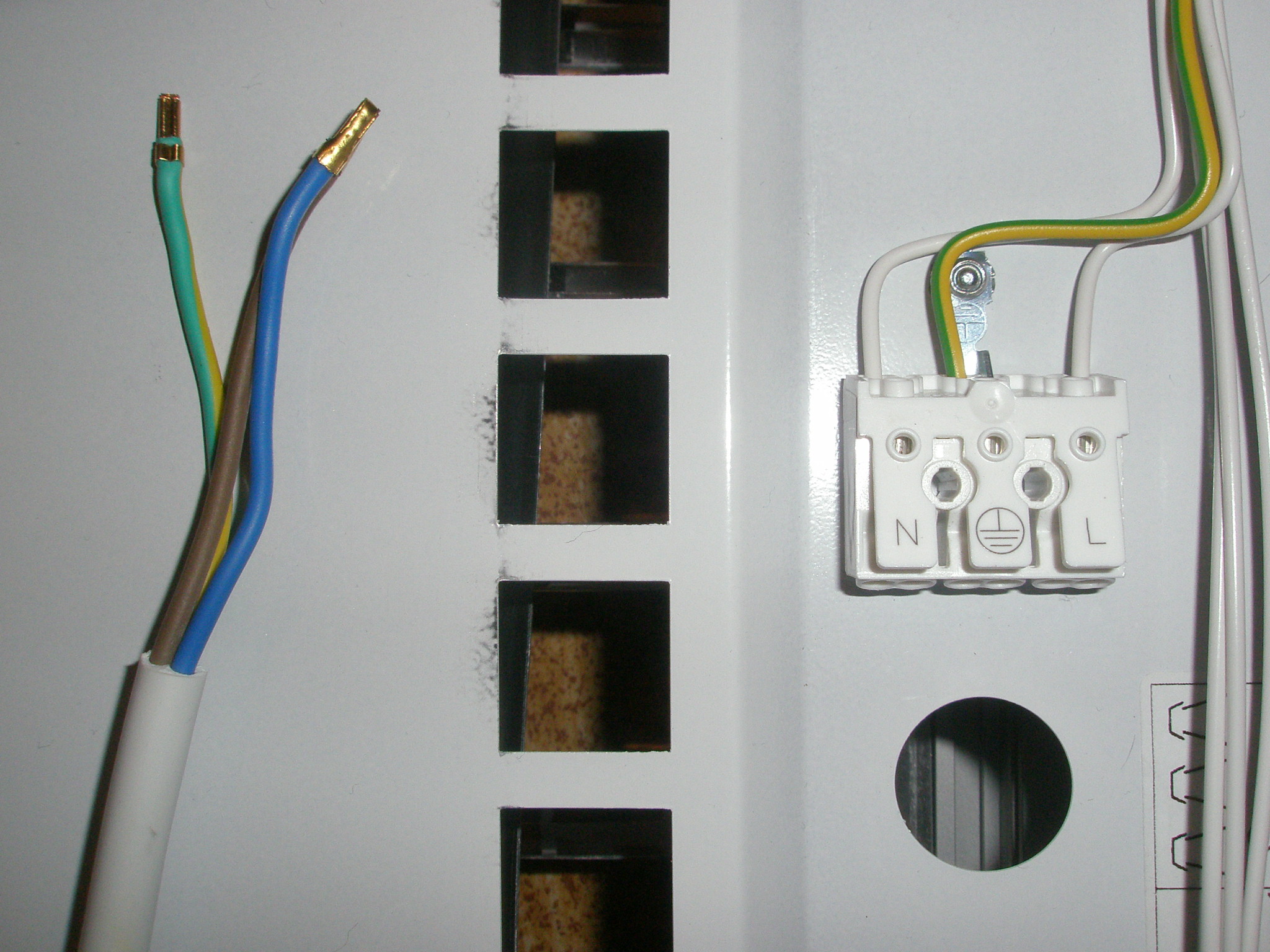

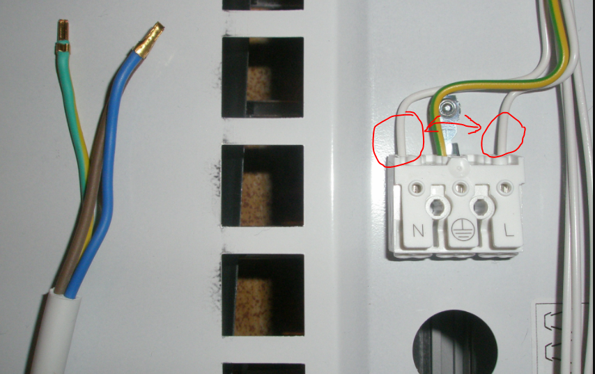

dobrý večer všem, jsemjen ženská, která má zářivku 2x54w nově koupenou.Zakoupila jsem si k tomu kabel do zásuvky a teď si lámu hlavu se zapojením, z kabelu vedou klasicky 3 dráty hnědý, modrý a zelenožlutý -nulák předpokládám. Bohužel zapojení, které je na zářivce je pouze z bílých drátů pouze na místě propojení bílá svorka, je na jednom vstupu vlevo N a v pravo L, uprostřed je ten nulák. Můžete mi prosím někdo poradit, kam mám zapojit modrý a kam hnědý drát.za rychlou odpověď jsem všem moc vděčná
L jako fáze a N jako střední vodič. :-) Tedy: L = hnědý a N = modrý BTW: značení převzaté z angličti…
