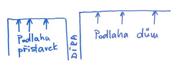

potrebuji premostit diru ktera vznikla pri pristavbe pristavku k domu.
Zakladni udaje:
dira je to pudorysne cca 1,2 x 0,5 m, hluboka asi tak 1,2m (viz obrazek).
Dum a pristavek jsou podlahama rozdilne asi o cca 10cm, planuju tam delat jeste navyseni podlahy o 5cm polystyren kvuli teplu a 5cm beton s karisiti na polsytyren. Jedine co ze nevim jak tu diru premostit, napadlo me vysypat ji stekem ktery by vytvoril takove jako kvazi bedneni (normalni nemuzu, po zabetonovani tam nebude pristup) ten sterk bych zalil betonem s nejkym zelezem ktery precuhoval az do pristavku, cimz by vzniknul takovy jako konstrukcni balkon ....
co vy na to? Mate nejake jine reseni?
Diky predem
DKK
To ty svaby nedrží pohromadě? Nejde jáma normálně zaházet a udupat (zhutnit) a vršek vydláždit, vyzámkodláždit nebo jen udělat betonový chodníček?
Když to chceš vysypat štěrkem, tak to vysyp celé až od finální úrovně...
