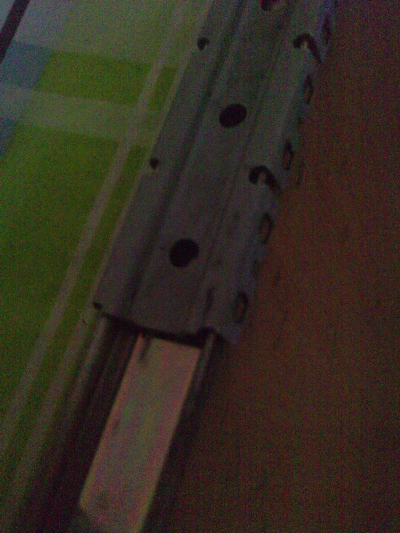

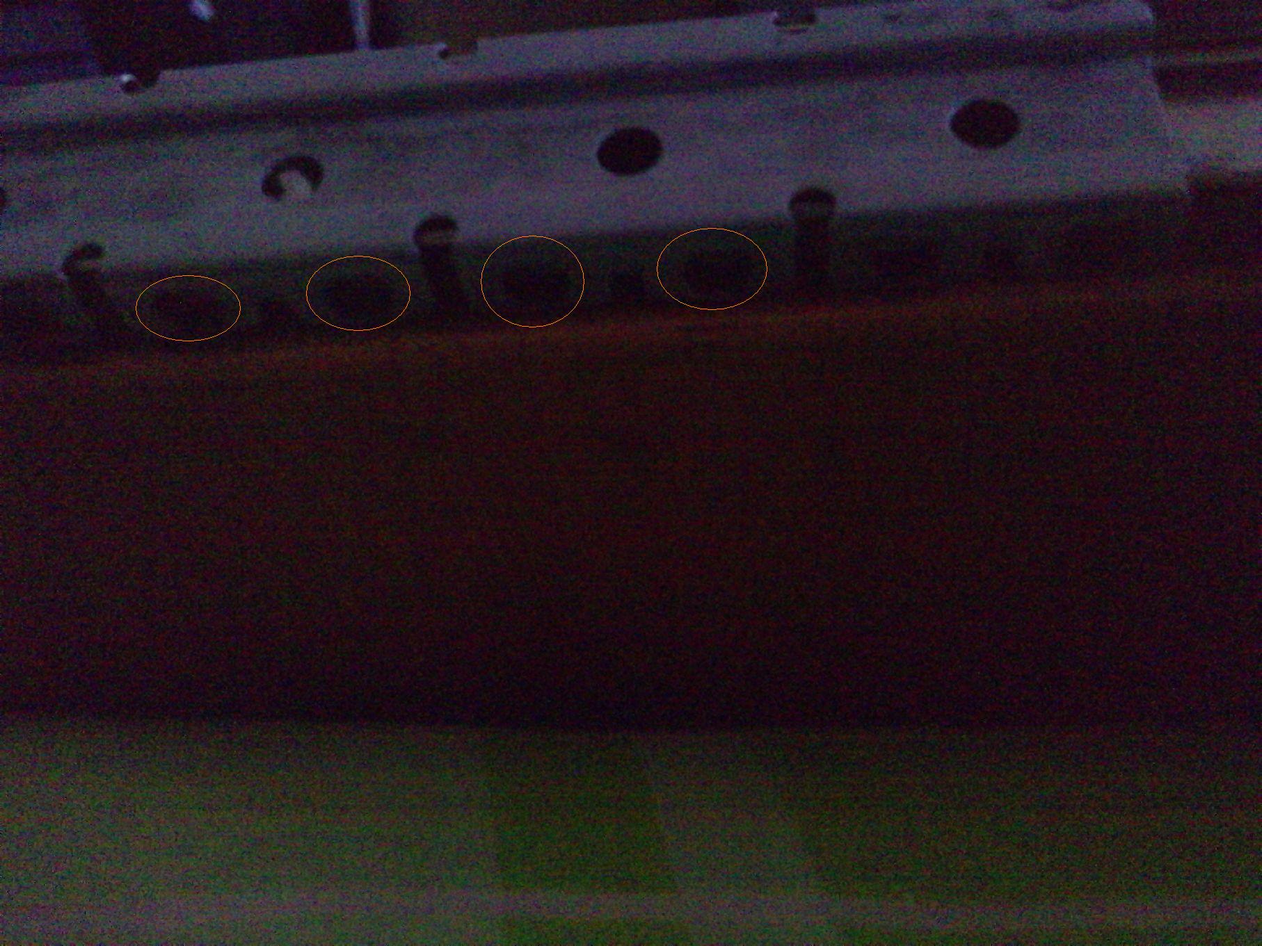

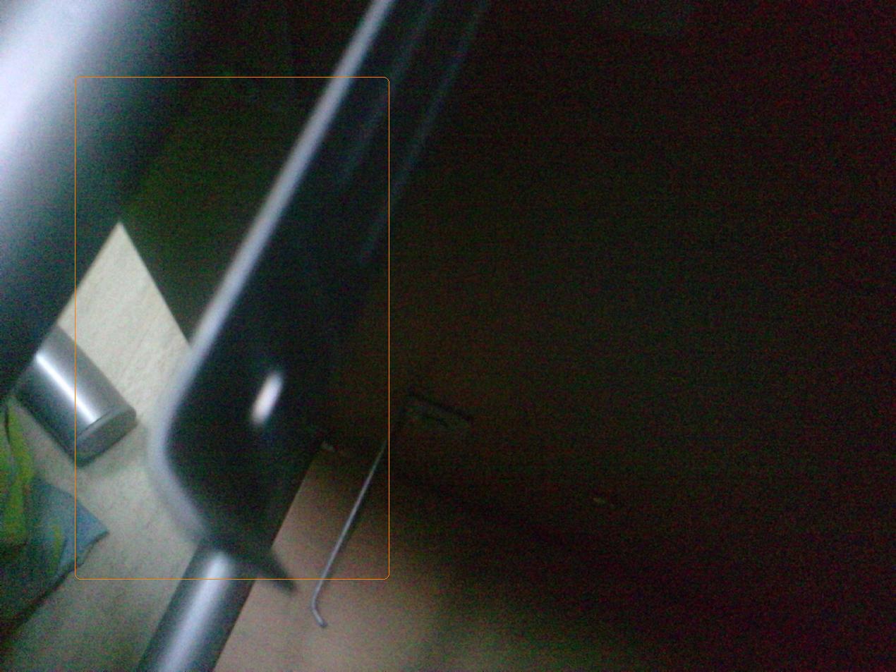

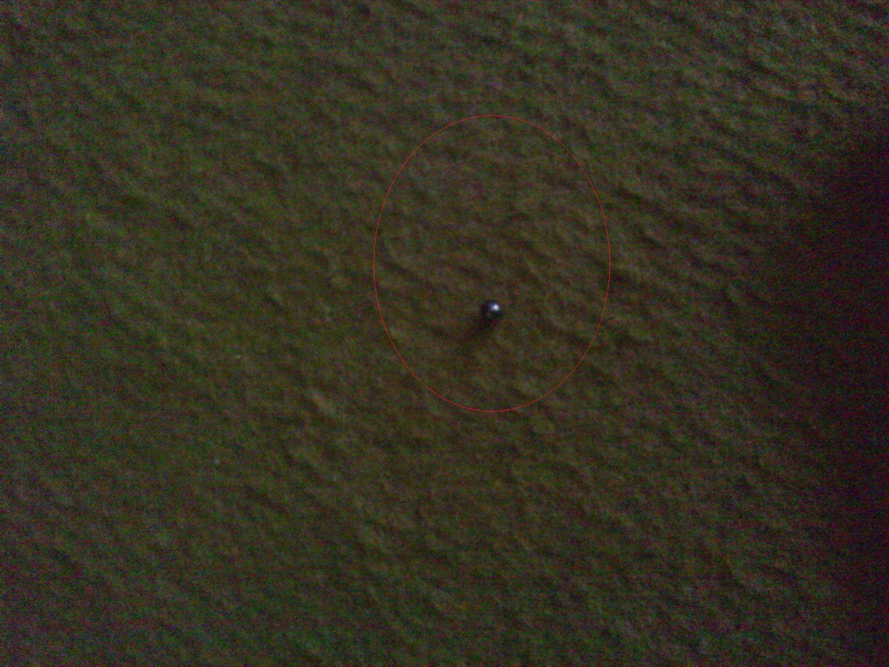

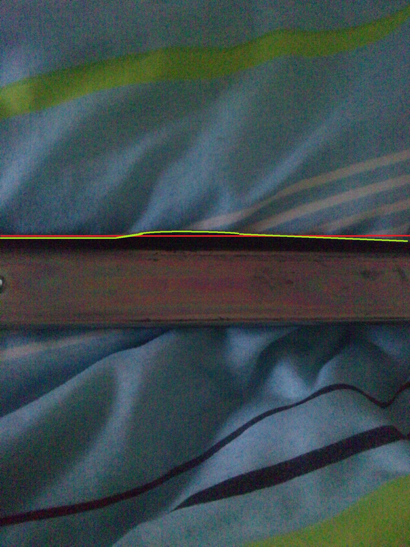

rozbila se mi taková ta vysouvačka na klávesnici u počítačového stolku.V nejhorším to dám reklamovat (už se to ale jednou stalo), chtěl bych to však opravit sám.Jde o to že vyskákali kuličky z takové násady pro pojízdnost vysouvačky. (foto 1) Oddělal jsem to tedy z těch držáků (foto 2). Nicméně teď musím do té desky (foto 3) nasadit do těch direk ty kuličky (foto 4).Ovšem je to z obou stran a tak mi to z jedné nutně vždy musí vypadnout.Napadlo mě zmagnetizování ale nevím jak na to.Pak se na to nasádí toto (foto 5).Ovšem jak to vlastně vypadlo.Je to vidět na fotce 5, mělo by to být tak jak je ta červená ale je to tak jak ta zelená.Jak to spravit nevíte ? Jak na ty kuličky, máte nějáky grif ?

Namázni ten pojezd vazelínou a do ní namačkej ty kuličky, tak ti nevypadnou. Bude to pak rovnou namazaný. Přebytečnou vazelínu po nasazení setřeš.
Dík, to mě moc nenapadlo že by to mohlo fungovat zárověň i jako takové lepidlo.Nevíš o nějáke náhrašce vazelíny ?
No, snad by se dala použít indulona.
