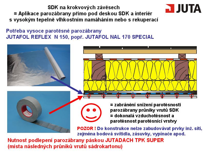

A ještě by mě zajímalo jestli je duležité tam dát nějakou folii,parozábranu?
Hanes 26.11.2009 09:03
Hanes
Záleží na tom, co je/bude v konstrukci stropu, a co je/bude nad ním.
zoul 26.11.2009 09:41
zoul
Parozábranu jsme dávali jen do kuchyně.
Scorpio 26.11.2009 10:52
Scorpio
Henesi, jak píšou kolegové, někdy je folii vhodná, někdy je nutná záleží na teplotě dole a nahoře, m…
milan.cukrar 26.11.2009 12:41
Takže místnost dole budu obývat, a nad ní je puda a obývat jí nebudu ani v budoucnu.Izolaci chci dáv…
Hanes 26.11.2009 21:54
Hanes
.....tak není nutná folie, a za ušetřené peníze kupte silnější izolaci. Pokud potřebujete alespoň po…

Jaký zvolit fígl, pokud chcete ve SDK stropě bodovky? Firmu co mi dělala stropy jsem dopředu informo…

Hlavně utěsnění folii.
