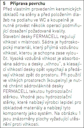

A zkoušel jste se podívat přímo na stránky Fermacell, konkrétně do okruhu koupelny? Rychle a jednoduše tam lze nalézt vše, co potřebujete vědět. Takže např.:
Na Fermacell,stejně jako na Rigidur není nutno dávat perlinku.Povrch je na rozdíl od sádrokartonu naprosto kompaktní.Sádrovláknité desky se mimo jiné k sobě lepí čelně a nemusí se přeplátovat perlinkou a sádrou.
