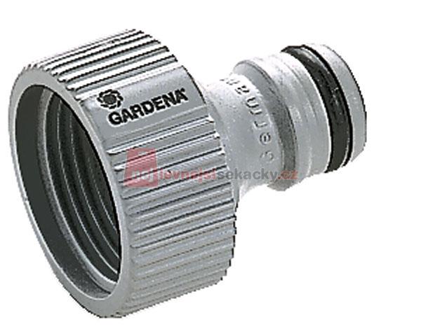

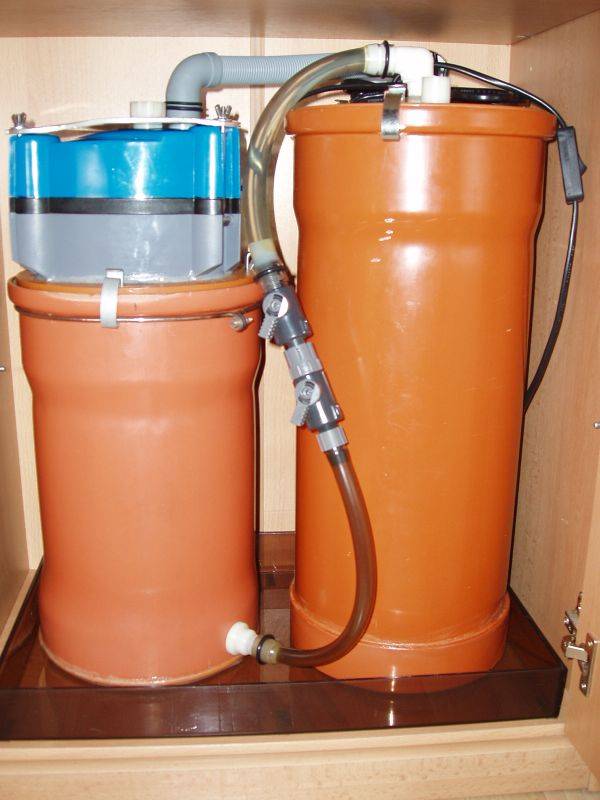

jo filtr to bude přidávám obrázky ( u první fotky (filtr 5) je připojení hadic přímo ale ja bych potřeboval aby byly připojene přes koleno bohužel kontakt nemam ani na jednoho autora :)

bude to právě filtr k akvárku a potřebuju 2 vstupy a aby každý měl vlastní ventil na řízení prutoku a možnosti uplneho zavření tak aby na jednom vstupu byla hadice se sacím košem a druhý vstup volný abych k němu při odkalování mohl připojit hadici na odkalovač
jakmile se ti do ty trubky povede vlepit cokoliv se standartnim zavitem, dejmetomu coulovym, tak mas vyhrano, na to uz namontujes colkoliv, T kus, kolinka, kohouty...
jo uvažoval jsem třeba koleno s okrajem na konci závitu (vnějšího) nějakém protikusu ktery by byl zevnitř trubky (např nějakou matici se stejným závitem jako ma to koleno a nahoru do víka dát šroubéní (něco takového http://www.alphacool.cz/produkt/Vystup_1-4_pro_had ici_12mm.html?arg1=010603 ) a protikus zevnitř trubky

a kus který příjde zevnitř trubky aby zajistil koleno

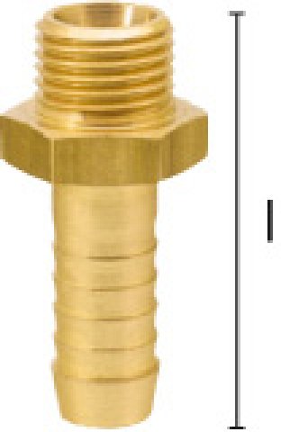

na koleno potom našroubuju nějakou rozdvojku ktera bude mít na každém vývodu ventil na regulování průtoku a na rozdvojce bude na jednom vývodu šroubení s trnem na hadici
a na druhém bude asi normálni šroubení na rychlospojku
a na víku to udělám stejně: dám koleno protikus a ještě jeden protikus který bude zevniř nádoby na ponorné čerpadlo na vývodu bude ventil který bude jištěný protikusem a na ventilu bude šroubení s trnem na hadici

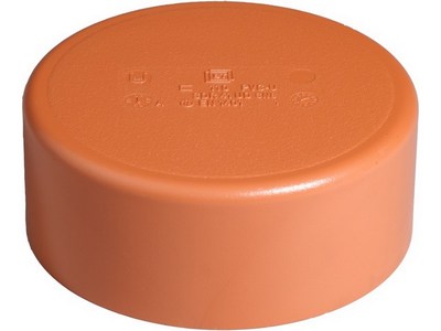

Mám takový problém potřebuju ke kanalizační trubcehttp://shop.heckl.cz/index.php?id=BX90000101 přilepit zátku index.php a potom přilepit zboku trubky přípojky na hadice ale nevím čím to lepit našel jsem jedno lepidlo www.drostra.cz myslíte že by to drželo a těsnilo ? diky za odpovědi
dojděte do prodejny tam vše koupíte, ta zátka paří na spodní konec trubky. do hrdla se dává jiná zátka.
ano to ja vim ja mam doma trubku do hrdla a asi zítra budu mít zatku na konec bez hrdla a tu tapm potrebuju vlepit a potom treba utesnit silikonem nevo necim :) ale nevím pravě čím to prilepit v trubce nebude žádný tlak ale podtlatk :)

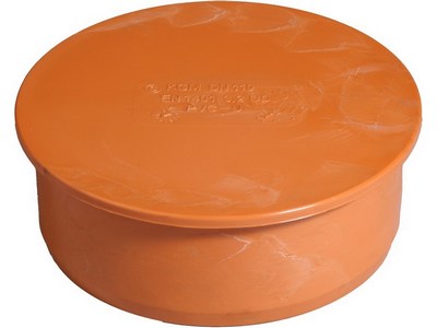

zátka se do hrdla nelepí, je tam gumička. namáznout "něčím" a nasadit

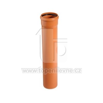

vy ste mě asi nepochopil takže znova :) má tu trubku s hrdlem na jednom konci

do hrdla příjde zátka která se do toho jen nasadí a těsnos zajistí ten O kroužek v hrdle.
A opačný konec potrebuju ucpat ten zacpu tak že ne konec te trubky ( část bez hrdla) nasunu víčko a to potom něčím zalepit
a ptám se na to čím to zalepit.

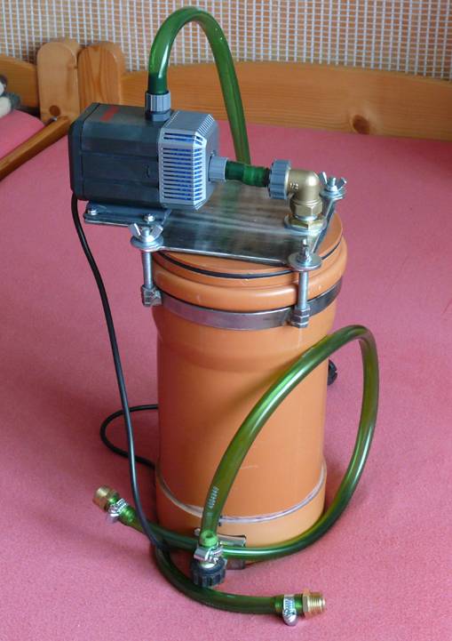

v konečné fázi by to mělo vypadat nějak takhle
![[http://kutilska.poradna.net/file/view/352-filtr-1- jpg]](/file/view/352-filtr-1-jpg)
a tady je vidět vpravo dole víčko nasunute na trubku a zalepene a vlevo dole zátka zasunuta do trubky nahřátím a vsunutím zaátky do trubky a zalepeno
![[http://kutilska.poradna.net/file/view/353-filtr-2- jpg]](/file/view/353-filtr-2-jpg)
omlouvám se a nepochopení, äle teď už chápu naprosto přesně. alepíte to tím lepidlem co máte v odkazu. Lepidlo na trubky PVC.
jak to teda vyřešit ty trubky jsou z PVC-U (neměkčený polyvinylchlorid)
myslíte že to teda bude držet nebo ne ? :)
to lepidlo je k tomu určené
