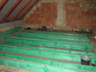

Rost chci polozit rovnou na ty povaly (roznese vahu rovnomerne, spevni a dorovna plochu), poskladam ho z fosen rekneme cca 15cm vysokych sirka 4-6cm. Mezi tento rost chci umistnit ten Isover Domo (kvuli cene volim Domo nikoliv bloky). To dorovnavani mi ale dela husi kuzi, pac to bude podkladani a podkladani ... proto zde muj dotaz. Co se tyce toho Isoveru Domo, tak mam ve vyhlidce s nim zateplit i strechu v tom podkrovi, klidne vice vrstev ... ha a ted jsem zvedavy co jsem timto vyrokem zpusobil. Muzu treba poslat fotku jak to teda vypada, eventualne nacrt jak si to predstavuju, ale taky az z domu.
A kolik centimetrů to tak dělá? (Já jsem zrovna slezl z půdy, rovnali jsme příložky pod novou podlahu. Jestli ještě dneska někde uvidím vodováhu, dostanu hysterický záchvat.)
Ahoj Zoul,
foto me uplne nadchlo ... krome smeru ktery je otoceny o 90 stupnu jsme na tom stejne.
Mel bych dotazy:
- jaky je rozmer tech zelenych prken - fosen co mas na obrazku
- cim si to k povalum kotvil
- co mezi ne hodlas davat jako izolaci
- jak si se popral s krocejomvym hlukem
- co bude davat na vrch
- jak hodlas resit paro-propuste-zabrany ... doneslo se mi ze kdyz se neco z toho zanedba tak prej klidne muzou uhnit tramy, povaly atp. ...
Budu rad kdyz mi na to odpovis ... protoze vidim ze jsme na tom stejne a rad se poucim ...

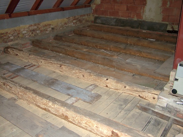

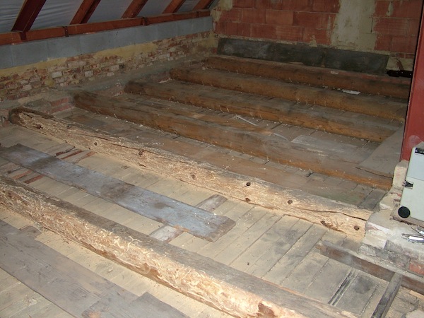

U nás to bylo asi výrazně jednodušší v tom, že strop je z klasických trámů tak 24×20 (š×v), na které se příložky dají relativně dobře chytit z boku. Příložky jsou tuším 24×4. Dneska jsme je srovnali do roviny a chytili na hřebíky, zítra to celé přijde provrtat a sešroubovat. Izolace bude Climatizer – až bude hotovo, můžu sdělit dojmy.
Nad parozábranou jsem dlouze přemýšlel (a ptal se tady v poradně a několika řemeslníků). Došli jsme k tomu, že z vrchu se tam ta fólie kromobyčejně blbě dává, a téměř jistě by někde netěsnila. Proto ji tam dávat nebudu a Climatizer zvrchu zaklopím jen prkny na sraz, aby mohl větrat. Pokud můžeš dát fólii zespodu (kam já už se přes sádrokartonový podhled nedostanu), neváhal bych. Prkenným záklopem (proti kunám :) to zatím skončí. Až se zateplí střecha a bude připravené podkroví, na prkna přijde ten Steprock a na něj dvakrát OSB desky křížem prošroubované. Taková je teorie. Takhle vypadaly trámy bez příložek:

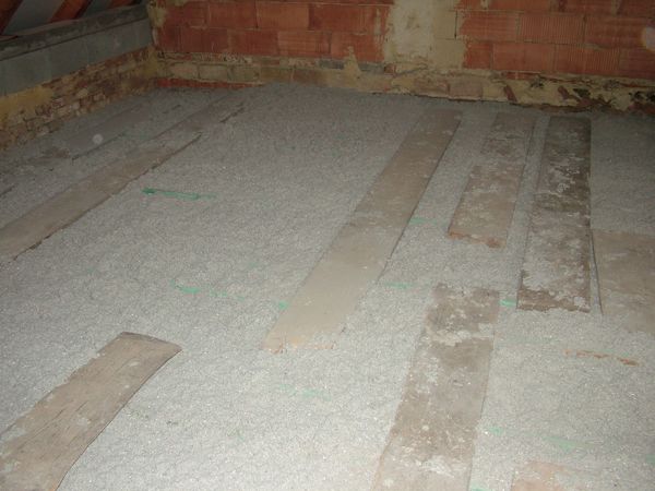

V pátek tu byli. Co se týká práce nemám jedinou námitku. Trvalo to nejvýš dvě hodiny hrubého času, střešní fólii jsme prořezávat nemuseli (hadice se vešla mezi napojení dvou pásů) a vrstva izolace je krásně celistvá, včetně úzkých mezer mezi příložkami. Půda má kolem 45 metrů čtverečních, vrstva je zhruba 25 centimetrů, cena se vším všudy deset tisíc. Domu se tepelně znatelně ulevilo, ale samozřejmě nemám šanci odhadnout, o co teplejší nebo studenější by byla třeba vata. Climatizer je z českých novin – když má člověk kliku, najde i celé slovo :) Zatím je krásně nadýchaný, jako péřová duchna. Jsem zvědavý, jak moc bude sesedat.
bude sedat, ale co bude nad tímto za podlahu?
Teď akorát prkna volně na sraz. Časem, až se udělá podkroví a bude se v něm topit, přijde na prkna kročejová izolace a OSB desky.
porovnávám obě fotky, ale nad trámy není skoro nic, prkna přijdou na ty trámy?
Prosvítají tam zelené hrany příložek, na které přijdou ty prkna natlouct nebo našroubovat.

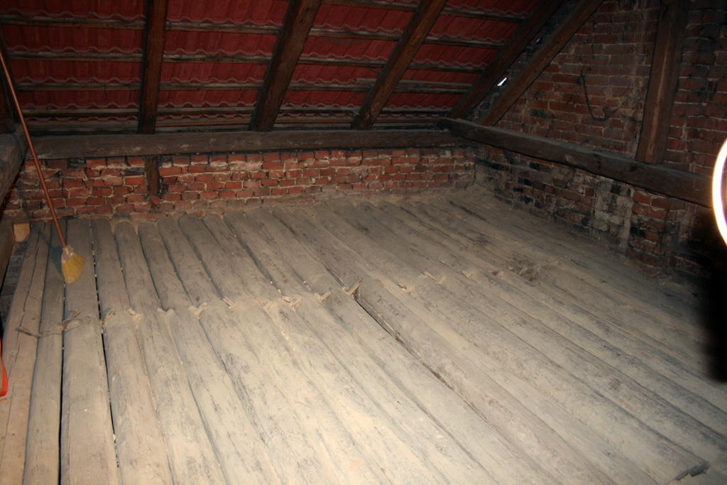

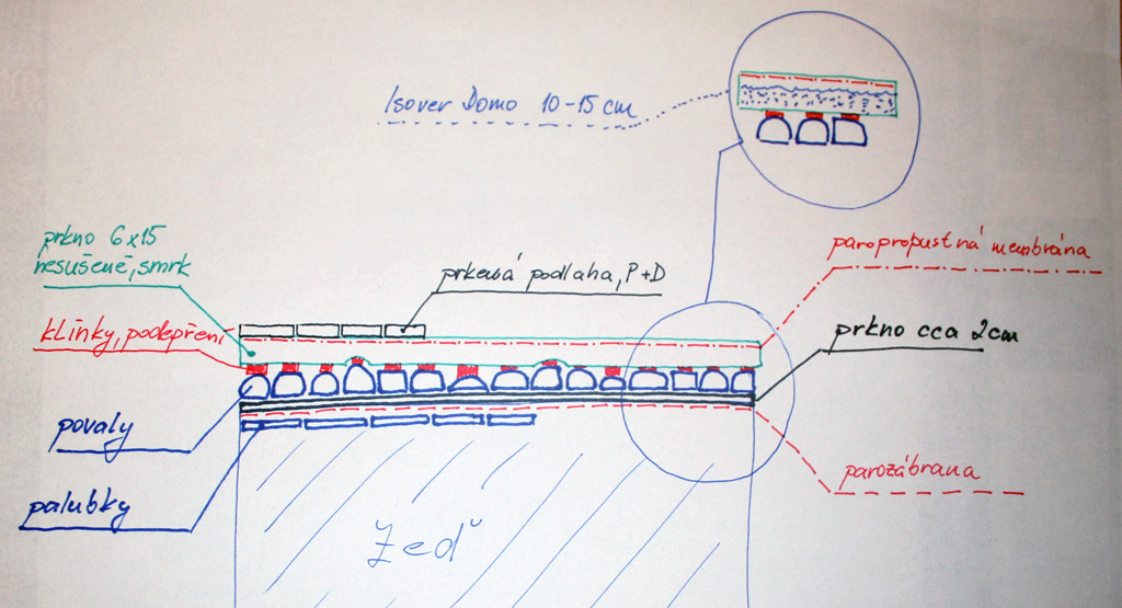

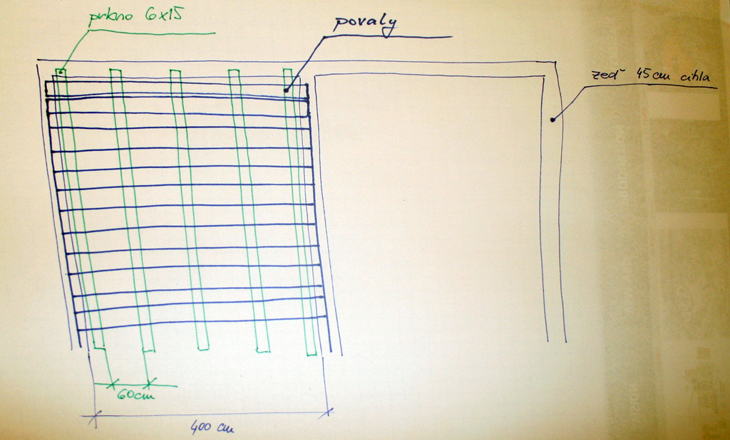

ahoj vsicni, tak mam cerstve foto ze stavby plus nejake nakresy. Snad to bude zrozumitelnejsi ...
co me trapi je hlavne krocejovy hluk a zasyp ktery by tomu mel predejit. S tim nemam zadne zkusenosti.
Prikladam tri fotky, jednu realni, druhy je nakres z prurezu a jeden pudorys jakou mam predstavu a tak ...
Verim ze ne vsechno je v poradku proto uvitam pripominky.

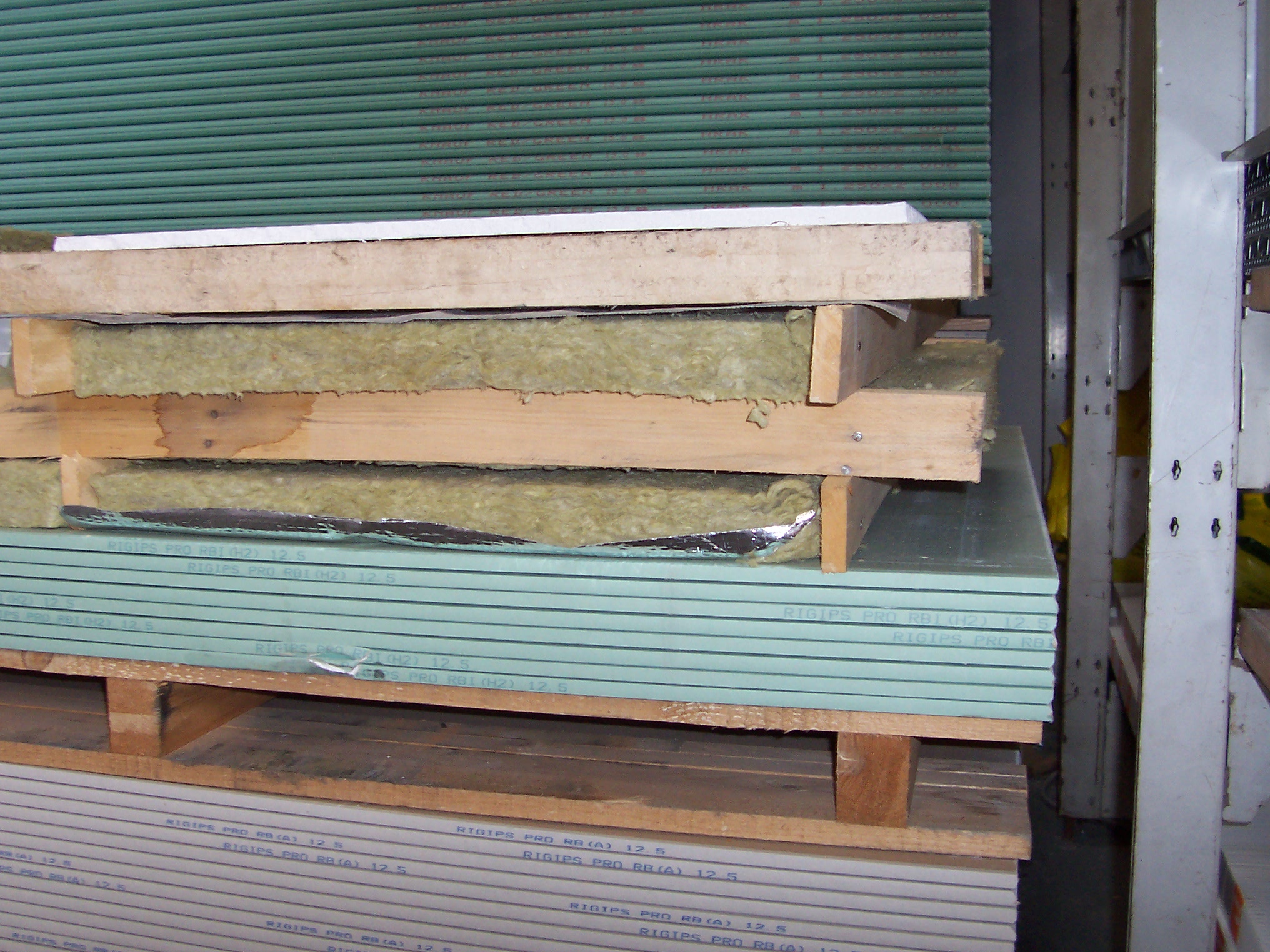

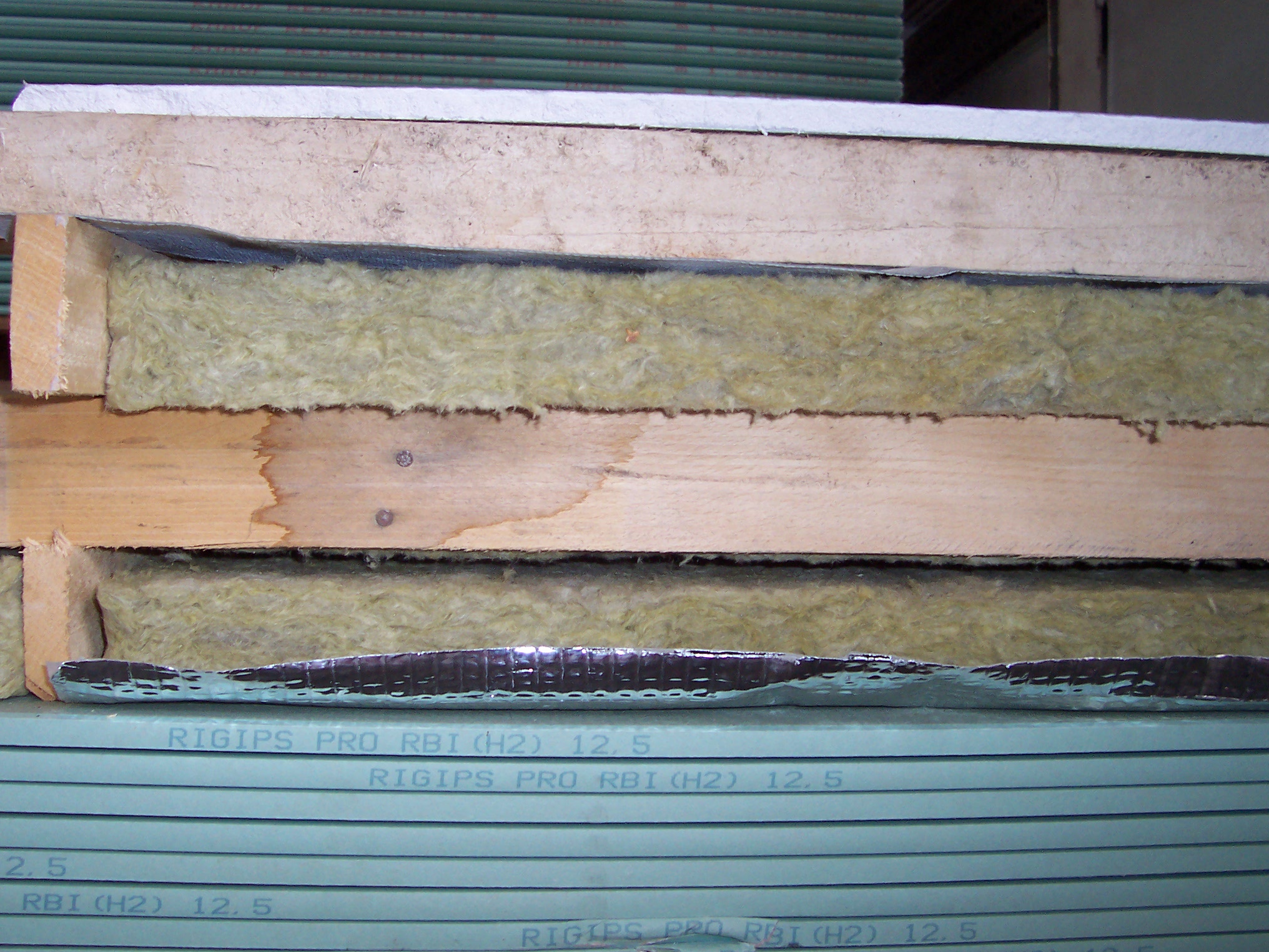

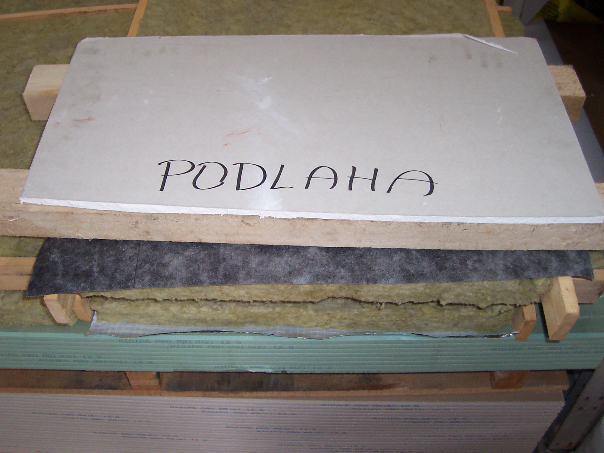

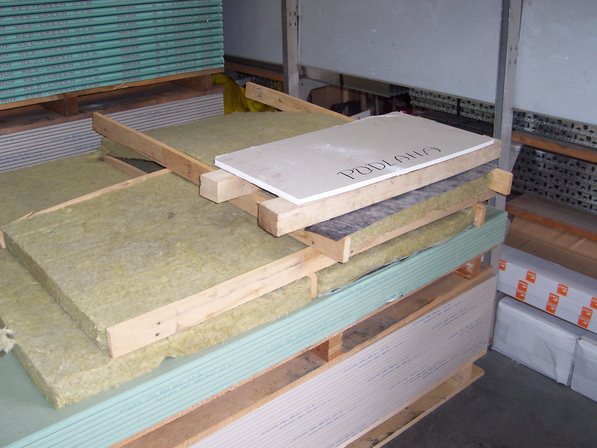

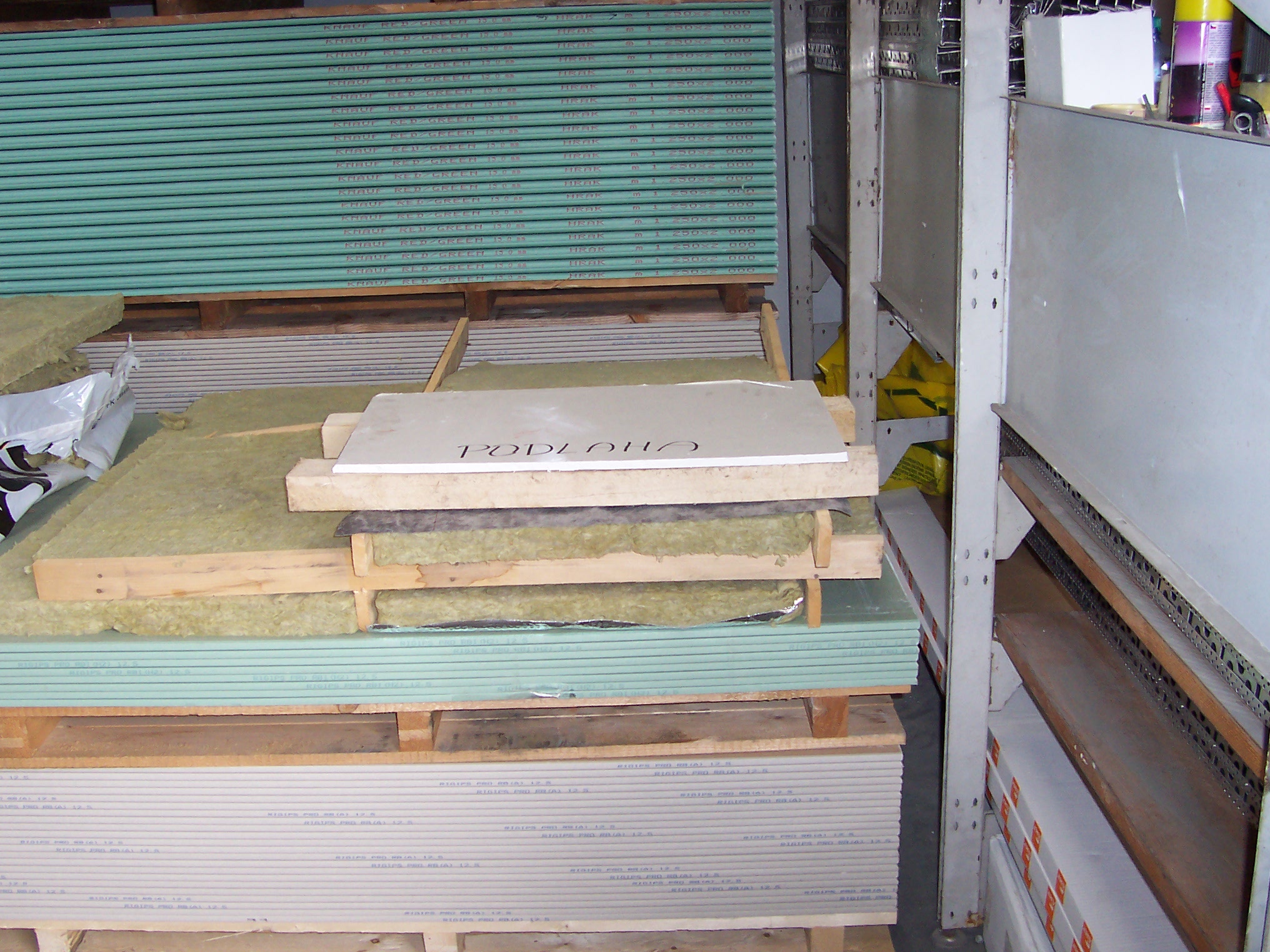

podle fotky bych navrhoval toto:
je to jen model, na ukázku. Podrobnosti klidně popíšu.
ICQ 55180641, skype. milancukrar
Tomu se dá předejít tím, že se na hrubou podlahu dá pár centimetrů kročejové izolace (například Steprock HD), na kterou přijdou křížem prošroubované OSB desky nebo něco podobného (na roznášení zátěže). Tahle vrchní vrstva nad kročejovou izolací je myslím řešená jako „plovoucí“, takže nemá styk s tím spodkem a tudíž tlumí. [Takhle to mám alespoň v projektu nakreslené já. Jestli to nějak pomůže tobě nevím.]

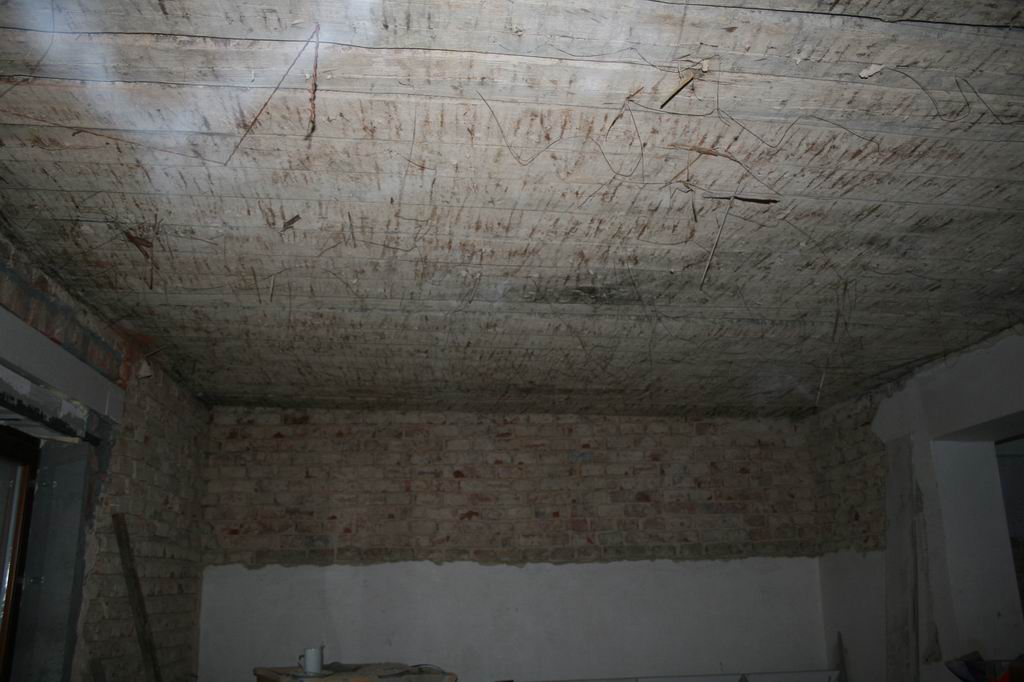

a jeste jedno foto a reakce na pana Milana:
- isover domo v tloustce 14cm umim poridit za 89 korun za m2 s DPH coz je velmi prijemne rekl bych ... proto vsechny moje rozhodnuti smeruji k nemu ...
foto je ze stropu zespoda ... jenom pro predstavu.

ze spodu bude SDK?
kolik to je asimetrů čtverečných?
ze spodu planuji pohledove tramy cca 14x14 jenom na okrasu a taky trochu posili povaly a pak palubky nebo smrkove krive prekladane prkna ... jedna se cca o 20m2 kuchyn, 20m2 obyvak, 20 loznice a 20 chodba s koupelnou, zachodem atd... chci tomu zachovat starobu, nerovnost, krivost, drevnatu atmosferu a tak ...
