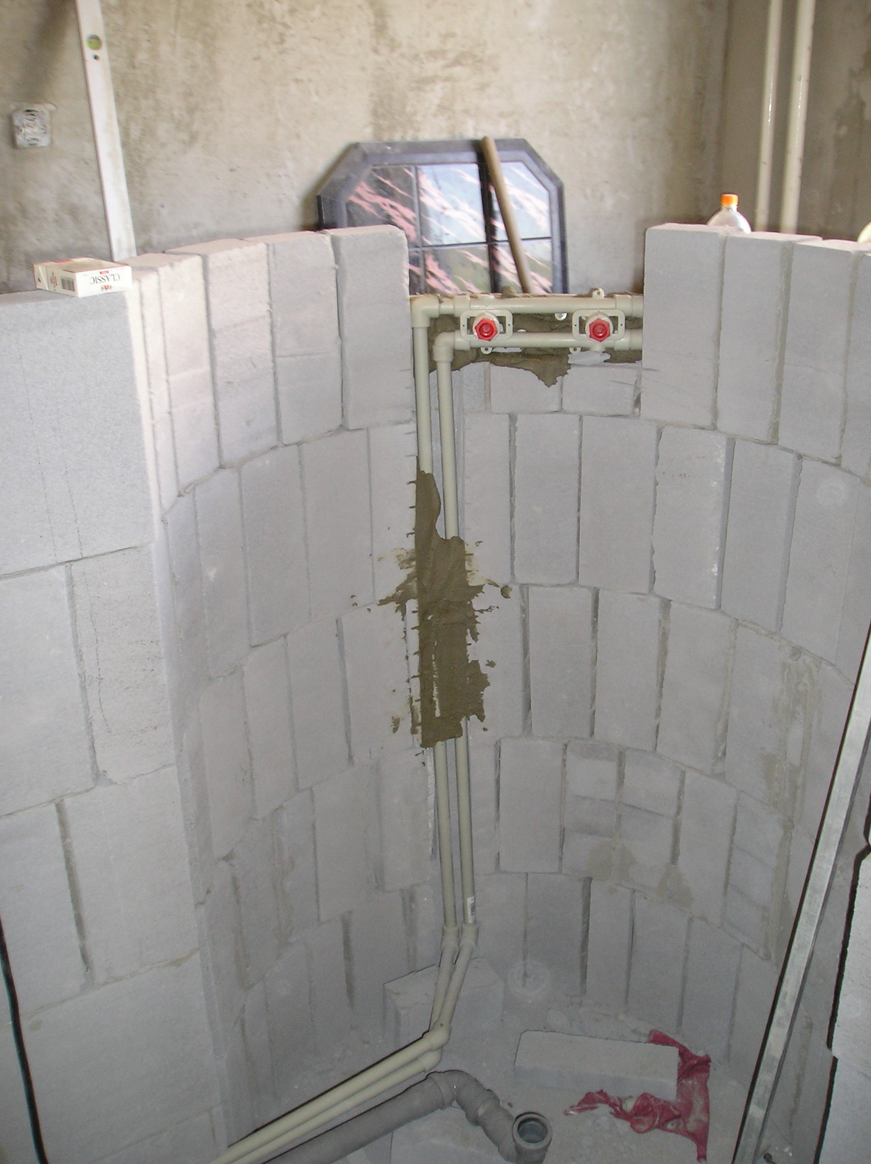

tohle? [00647463.jpeg]

To tak možná v sifonu.
