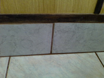

Dobrý den,takto to mám řešeno v nejdůležitější místnůstce v domečku.Jinak doporučuji palubky odříznout maflikem,tak aby se obkladačky dostali do licu a nad ně dát slabou lištičku.
