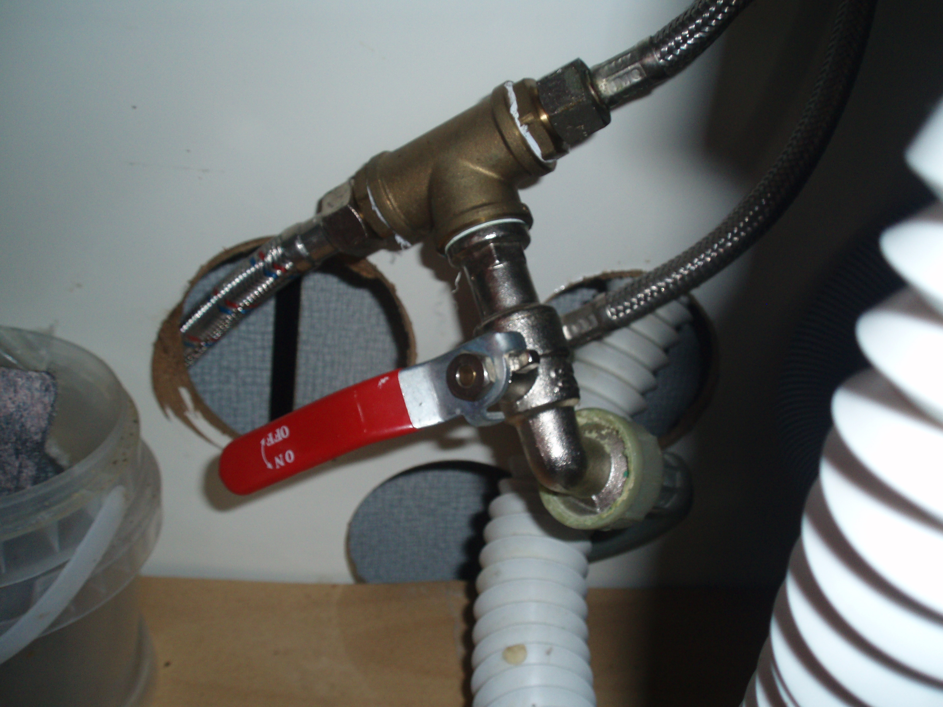

Pračku mám připojenou přímo přes kulový kohout jen u baterie je nutno provést odbočku.U dřezové baterie to není problém,jen se mezi flexibilní trubky vloží t-kus a kohout.
