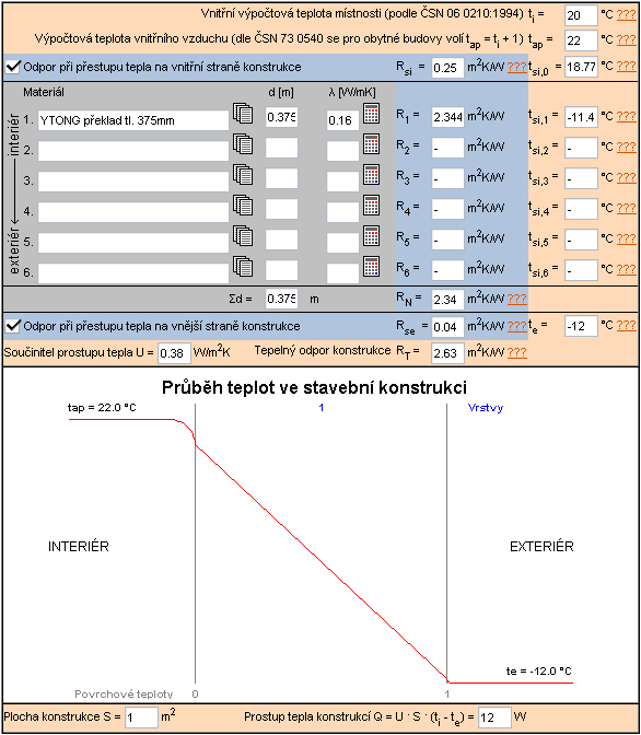

Co na 375mm Lambdu použít tyhle http://www.xella.cz/html/czk/cz/ytong-nosne-prekla dy.php překlady?

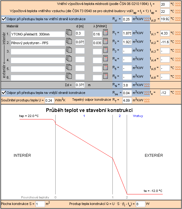

Bude lepší použít ty o šířce 375mm nebo raději 300mm a zvenku "dolepit" polystyrénem? (není-li to kravina)
Celkové zateplení lambda/375 baráku polystyrénem/vatou z venku se nepředpokládá.
Zdivo z tvárnic YTONG Lambda 375
![[http://kutilska.poradna.net/file/view/261-preklad1 -jpg]](/file/view/261-preklad1-jpg)
Překlad YTONG 375
![[http://kutilska.poradna.net/file/view/262-preklad2 -jpg]](/file/view/262-preklad2-jpg)
Překlad YTONG 300 + PPS
![[http://kutilska.poradna.net/file/view/263-preklad3 -jpg]](/file/view/263-preklad3-jpg)
Z hlediska součinitele prostupu tepla (SPT) to hloupost neni, otázka je jak by to bylo ze stránky statiky.
LAMBDA sice zní hezky a hodnotu SPT má celkem slušnou, ale je to jen část zdiva. Obyčejný překlady, který mají hodnotu SPT na limitu požadovaný hodnoty (U=0,38W/m^2K), sou v podstatě tak trochu tepelnym mostem.
