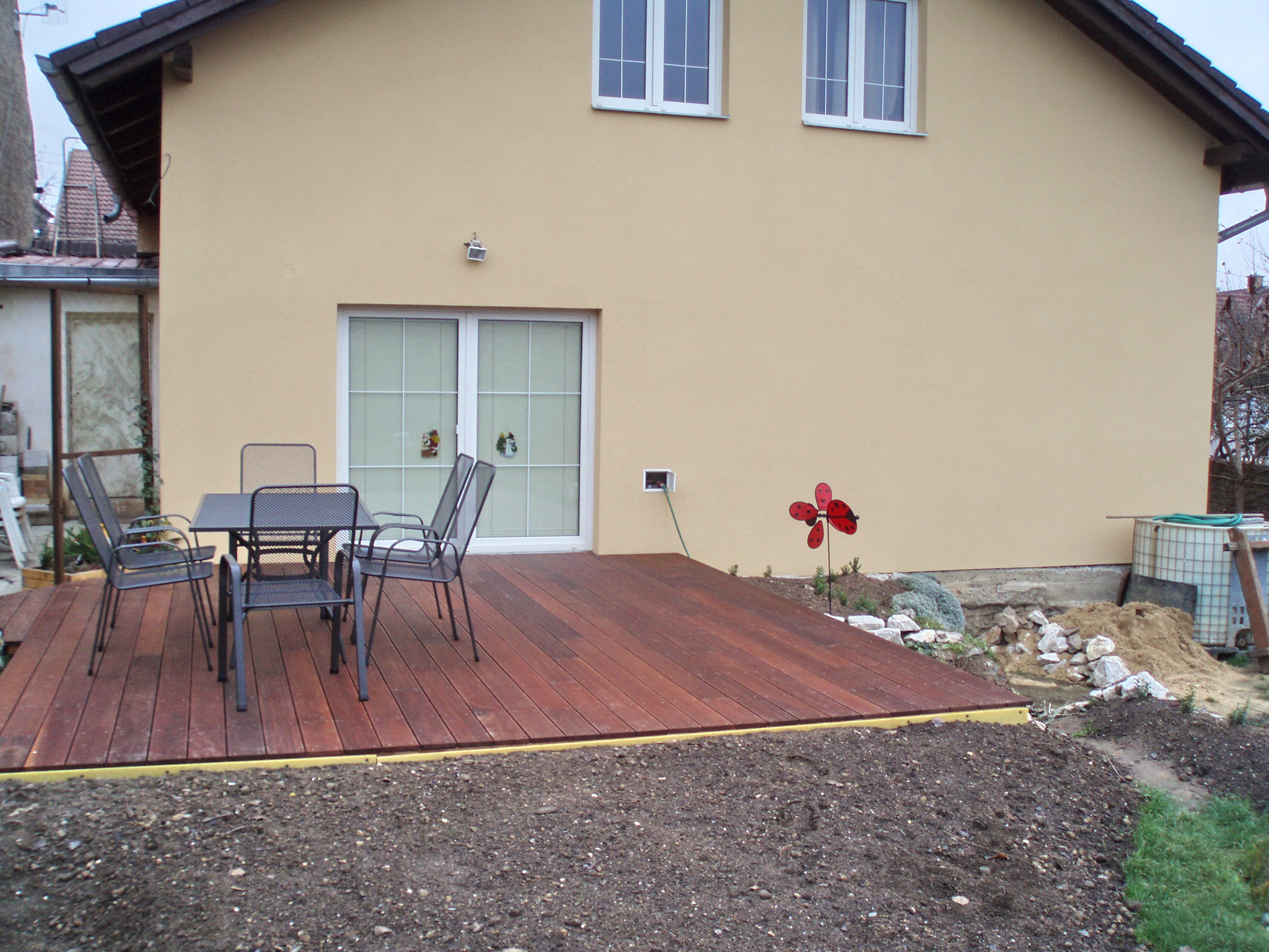

My jsme vybudovali terasu z Massaranduby vzdušnou.Vybetonovaný systém patek s kotvícími šrouby drží základní nosný rastr z trámků tohoto dřeva a na tom jsou našroubována prkna 0,5 cm od sebe.Okolo je kolem otevřeného prostoru položen kryt z plastu a zasypán zeminou a zatravněn.
