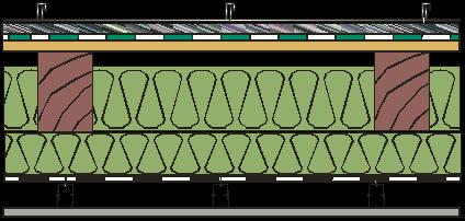

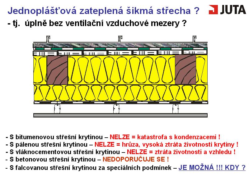

V podstatě ano i když výrobci šindelů doporučují svoje podklady pod šindel (asi záleží na uznání záruky).
Ale určitě velkou pozornost bych věnoval odvětrání pod šindelem. Zadejte si do google: odvětrání šindele.
ale to chce více informací, popřípadě nákres.
V první chvíli jsem myslel,že chceš dávat šindel dřevěný.My to dokončili minulý týden.Pod bavorský se obyčejně dávají OSB desky,nebo překližky.Prkna moc vhodná nejsou,postupně se seschnou a vytvoří se mezery.To pak nevypadá hezky.To odvětrání pod Bavora je velice vhodné.
