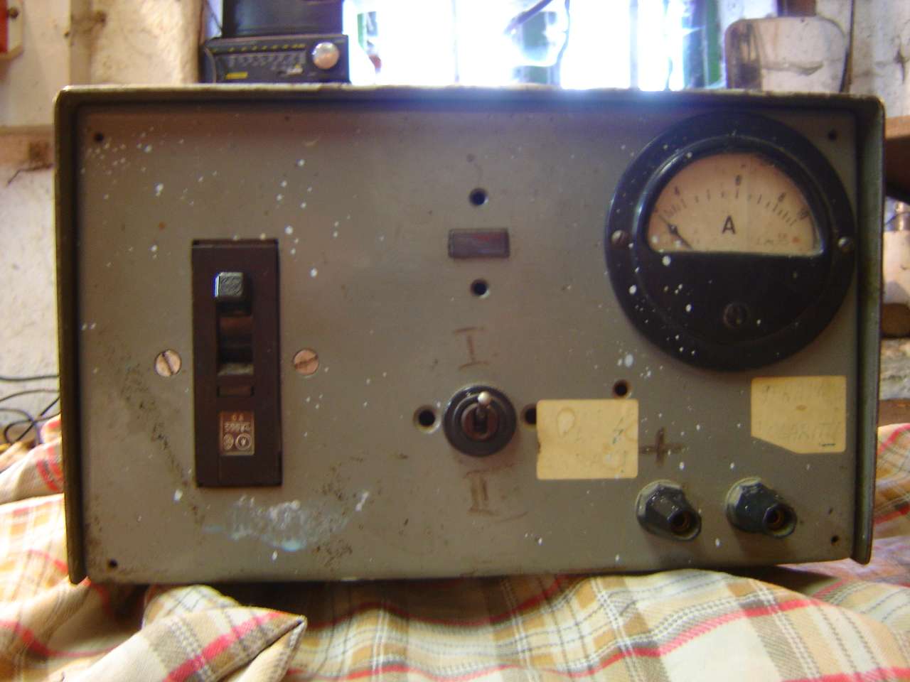

Nebude to spíš nějaký samodomo kutilský kousek?
rokator 14.08.2009 19:35
Jen si dej pozor, aby se z té nabíječky nestal defibrilátor... :)) Vypadá "nedůvěryhodně".

Je to samodomácí výroba, ale bude funkční. Bohužel není vidět, že by se dal regulovat nabíjecí proud…

Tak prý je to samovýroba, zeptám. Ten přepínač není 6/12V, ale nabíjení LOW a HIGH Nabíječka nefungu…

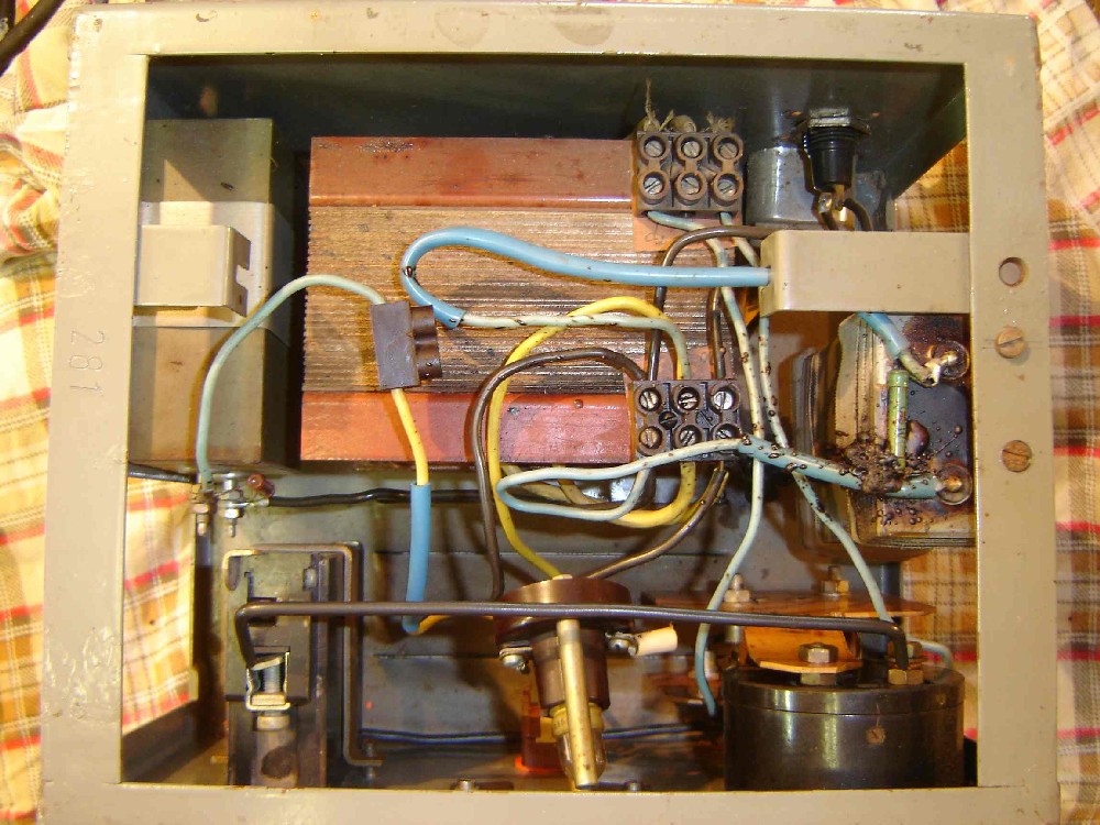

Klasická domácí výroba. Omezení nabíjecího proudu se dělalo do série vloženými kondenzátory. Jeden k…

Ale model určený pro Rusko, dodávala se i s podvozkem :-)
rokator 15.08.2009 07:21
Takovou nabíječku dejte do kontejneru....můžete zničit sebe i baterii!! Dnes existuje řada nabíječek…

Kuldo,ta nabíječka má dobrou šanci fungovat.Protože transformátor má vcelku dobře vypadající formu,p…

Ta rozteklá věc by měl být síťový kondenzátor (4uF/1000V), ne usměrňovač. Uvidím jestli bude fungova…

Je to samodomácí výroba, ale bude funkční. Bohužel není vidět, že by se dal regulovat nabíjecí proud, pouze ukazuje kolik propouští ampér. Podle přepínače se zdá, že bude fungovat jak pro 6 voltů tak i pro 12 voltů. Nechá se to změřit na výstupu měřákem jestli to je usměrněný anebo střídavý. Když si nevíš s tím rady tak se podívej pod kabát, myšleno pod obal co má uvnitř. A zabudovaný jistič má ochranit jak nevím to ví stvořitel.
Klasická domácí výroba. Omezení nabíjecího proudu se dělalo do série vloženými kondenzátory. Jeden kondenzátor bude patrně v háji. Pozor, jestli budeš měnit kondenzátory, musí být minimálně na 1000V, protože tam rezonancí vzniká několikanásobně vyšší napětí, než je v síti. Nejlépe je použít kondenzátory typu MP, které jdou "vycvičit" na ještě vyšší napětí, u nich nehrozí jejich rychlá zkáza (klasický elektrolyt může zde i vybuchnout). Dále ještě jedno důležité upozornění: Tato nabíječka (vzhledem k výše uvedené rezonanci - je to vlastně sériový rezonanční obvod) V ŽÁDNÉM PŘÍPADĚ NESMÍ BÝT ZAPNUTA NA PRÁZDNO! Nejprve je nutno připojit nabíjenou baterii, pak teprva zapnout primární šťávu. Jinak na se to celé řádně rozdrnčí až do shoření.
Přepínač 6/12 je skutečně na moto/auto baterie. Zde nezáleží tolik na napětí, jako na nabíjecím proudu.
Kuldo,ta nabíječka má dobrou šanci fungovat.Protože transformátor má vcelku dobře vypadající formu,po výměně usměrňovače - to je ta rozteklá krabice,co se ti tak nelíbí.Bude to asi selenový usměrňovač.Místo toho by přišel dvoucestný grätz z diod a vše bude fungovat jako někdy dříve.Kondenzátor tam mít nemusíš,ten se dává k vyhlazení zdrojů pro elektroakustiku.Pro nabíjení aku stačí pulzující proud,dokonce jsou odborníci,kteří tvrdí,že je ještě lepší pro olověné aku.
JABRAKA
Rce to popísal presne. Istič má pravdepodobne správnu hodnotu, nevedno aká je tam usmerňovacia dioda, prípadne ju vymeniť. Dnes otázka tak do 20 Kč. Netreba zabudnúť že od čias "výroby" tohto domáceho nabíjača sa napätie jednofázovej siete zvýšilo z 220V na 230V. Aj tak je to nebezpečný výrobok vzhľadom na neznámu kvalitu izolácie medzi primárnym a sekundárnym vinutím a spôsobom ochrany pred nebezpečným dotykovým napätím.
