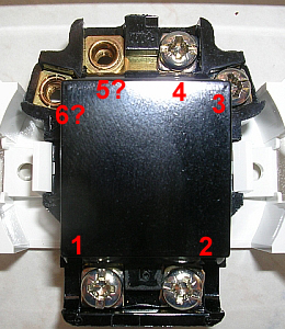

A můžeš mi ještě poradit, jak ten vypínač zapojit? Přece jen, jsou tam čtyři kontakty, zatímco kabely mám jenom tři
Viz obrázek...
Pro jistotu jsem ještě vypínač vyfotil a označil kontakty čísly, napište mi, prosím, jak ty dva vypínače zapojit, tj. na jaké číslo kontaktu zapojit vodič modrý, zelený, černý (a v obou vypínačích shodně nebo jinak?).
Ještě jednou moc děkuji.

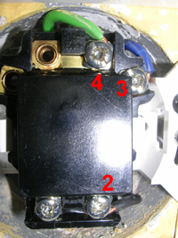

Hm... Tak jsem to zkusil zapojit, myslel jsem, že dobře, ale nějak mne ty vypínače doběhly.
Jeden funguje kdykoli, druhý je závislý na poloze prvního: pokud je první v jedné poloze, pak druhý zhasíná i rozsvěcí, pokud je první v opačné poloze, druhý vypínač vůbec nefunguje.
Poradíte, kde je zakopaný pes?

Snažil jsem se
Zapojil jsem oba vypínače stejně - viz obrázek v příloze.
Pak jsem zkusil měřit, na které kontakty mi jde proud, něco je zjevně špatně, jenom nevím co (a taky nevím, jak jsou ty kabely vedené ke světlům, původní majitel si dělal rozvody sám, nepřekvapilo by mne, kdyby to bylo nějaké nestandardní).
Naměřené výsledky jsem dal do tabulky - vypínače jsem označil jako A a B, polohy pak ZAP / VYP, i když vím, že to není v tomhle případě úplně přesně, jenom jsem chtěl, aby bylo jasné, v jaké poloze přepínač je...
Tak podle tve tabulky to vypada tak, ze na kontaktu A4 je privod (ten by mel jit dozajista na kontakt A2), druhe dva draty vedou teoreticky k druhemu vypinaci, kde by kontakt 2 mel zase odchazet smerem ke svetlu. Vodice mezi 3-3 a 4-4 by mely byt vzdy stejnou barvu na obou koncich. Mimochodem, pouziti jine barvy nez cerne a hnede je proti norme a hrozna prasarna.
Právě před chvílí jsem to tak zapojil, protože mi to nakonec taky došlo, pak už to bylo jednoduché - jenom to přešroubovat... ale stejně děkuji!
