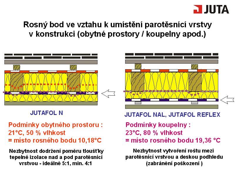

... že vy mě tu chcete strašit kondenzací vzdušné vlhkosti?
....stavu zateplil mezi trámy.... jako zateplení mezi vytápěným prostorem? protihluková- kročejová nebude fungovat jen mezi trámy.
...mě tu chcete strašit kondenzací vzdušné vlhkosti?... nechci, jen upozornit že to je fakt
Nějak si nerozumíme. Přízemí domu bylo obývané, podkroví nikoliv. Jednalo se o klasickou půdu bez jakékoliv izolace směrem ven. Proto ta izolace mezi stropními trámy. Nechce se mi ji dloubat ven, když už jsem do toho vložil nějaké finance a úsilí. Proti kročejovému hluku by snad měla fungovat izolace mezi oběma vrstvami OSB.
Jacku,proto jsem ti doporučil Sádrovláknité desky.Ty mají zásadně i lepší kročejový útlum,jsou vláknité.A že je to novinka?My s nimi děláme už několik let.Kdyby byly trochu levnější,i bychom se vyhýbali sádrokartonu.Ale co se týče toho podkroví,pokud ho chceš obývat i v zimě,neizoloval bych tepelně podlahu,ale věnoval bych spíše pozornost střeše.A nenechat se hlavně opít rohlíem a chtít aspoň 20 cm kvalitního izolantu(Rockwool)mezi krokve a pod sádroš.

O víkendu mi má přijít sádrokartonář kvůli cenové nabídce. Mimo jiné jejich firma dělá i podlahy, tak se chci zeptat na jeho názor. Na izolaci mezi krokve plánuji 15 cm. Víc se nevleze (pokud se krokev nenastaví), další bude "napříč" podle obrázku milana cukrare.

Jacku, máte pravdu, nerozuměli jsme si, já se domníval, že vatu tam dáváte teď. Krokve se nenastavují, ale používají se různé závěsy od 5 Kč do 40Kč. Vatu dejte podle svého věku, alespoň 24 cm.
