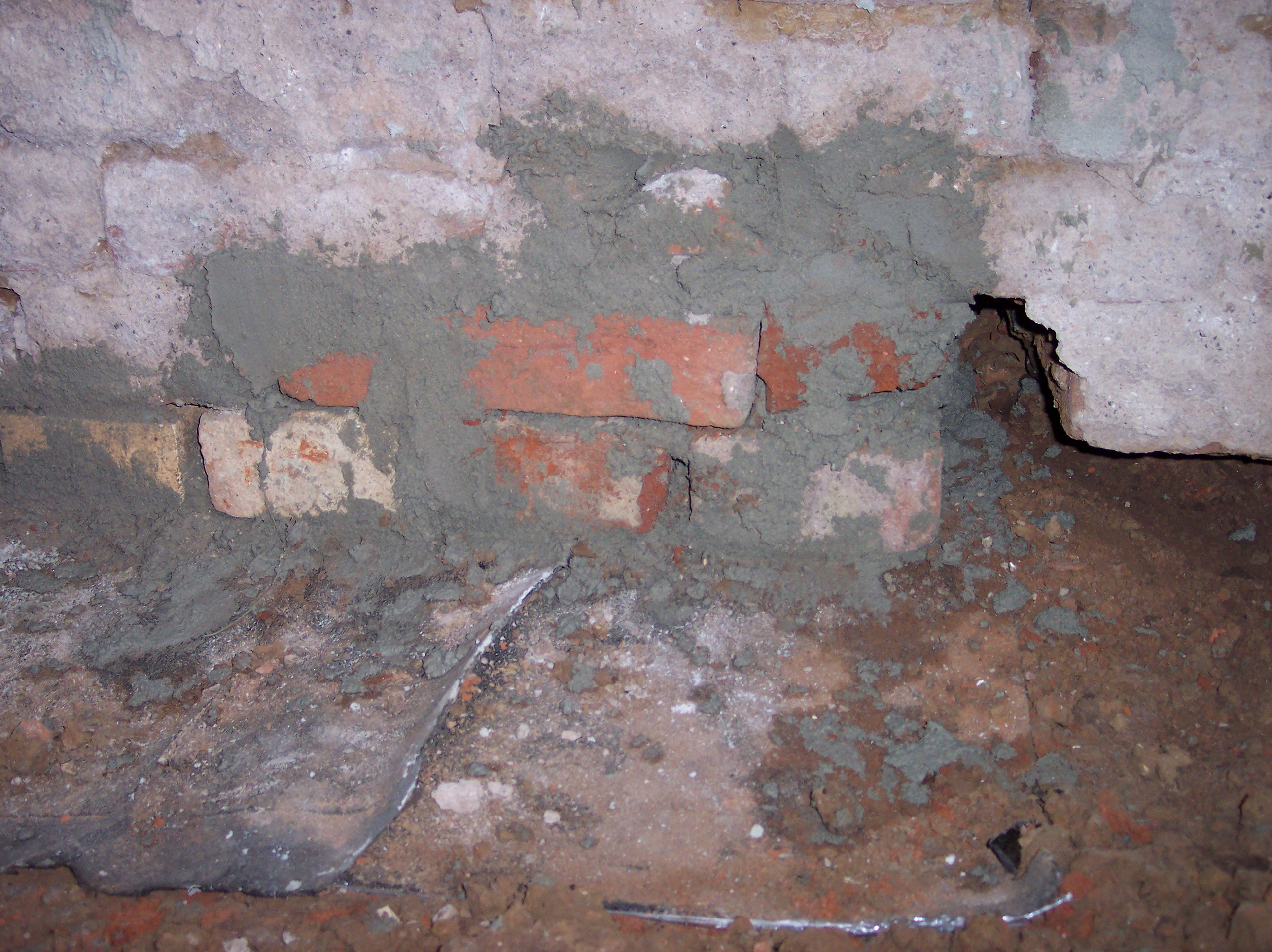

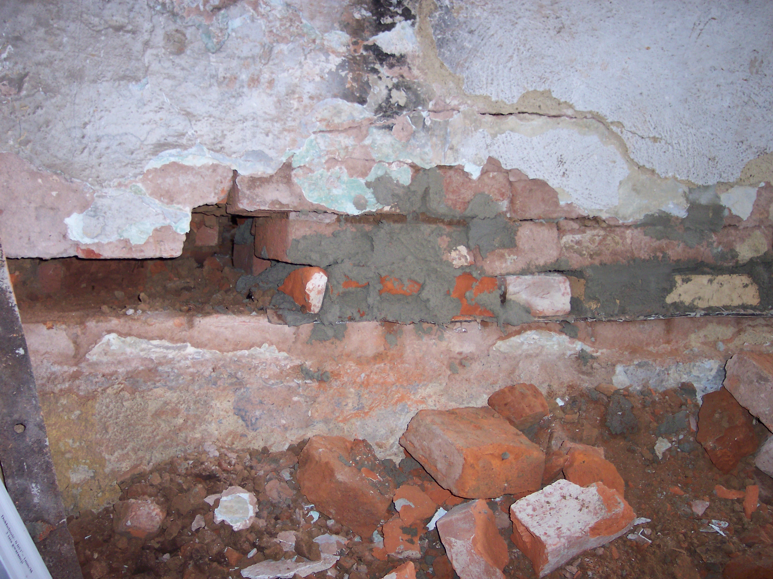

Přikládám foto,už mám hotovo 2běžné metry z 23m.Po kolika metrech jste boural? Já po cca50cm a pak u…

Kamzíku, prosím, neberte to jako kritiku, ale radu. 219-snimek-006-jpg--- vlevo vydím "maltu" to je…

Čekal jsem to,ale nejsem odborník, tak jsem to viděl dělat jedny zedníky. Na napojení lepenky je mís…

Klíny jsou nezbytné. Taky jsem to absolvoval, 50m 45cm zdi. Klíny musí "vynést" zeď zpátky, aby si n…

správně, tak je to OK
