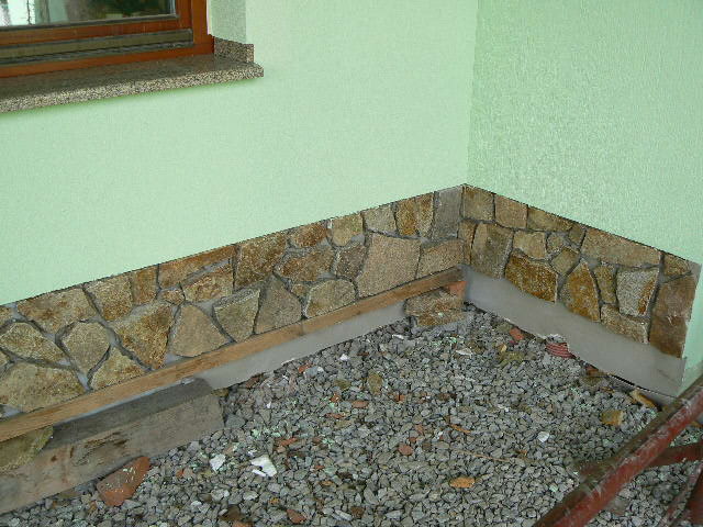

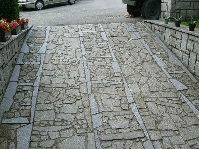

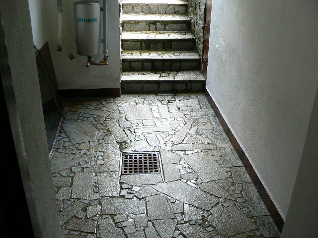

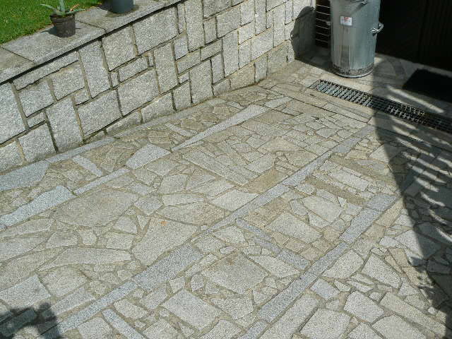

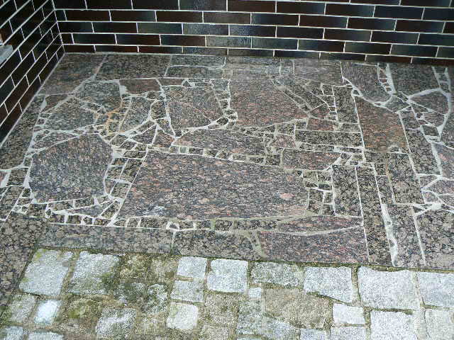

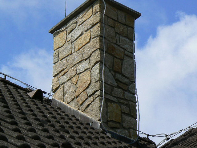

V rychlosti nějaké fotky. 01. zrovna včera lepeno na polystyrenový podklad (materiál získán procházkou po lomu)v horní části fotky jak jinak kamenný parapet:-). 02. 03. Pod mojí terasou (stáří cca 20 let). 04. 05. výjezd z garáže (stáří taky 20 let). 06 Komín po 10 ti letech:
