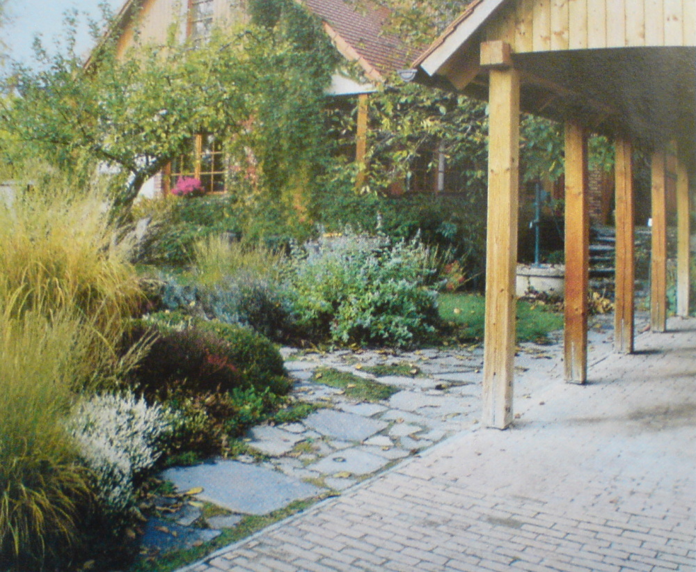

Mně by se líbila cihelná dlažba (cihly na štorc v obrázku vpravo dole) nebo taky špalíková dlažba.
