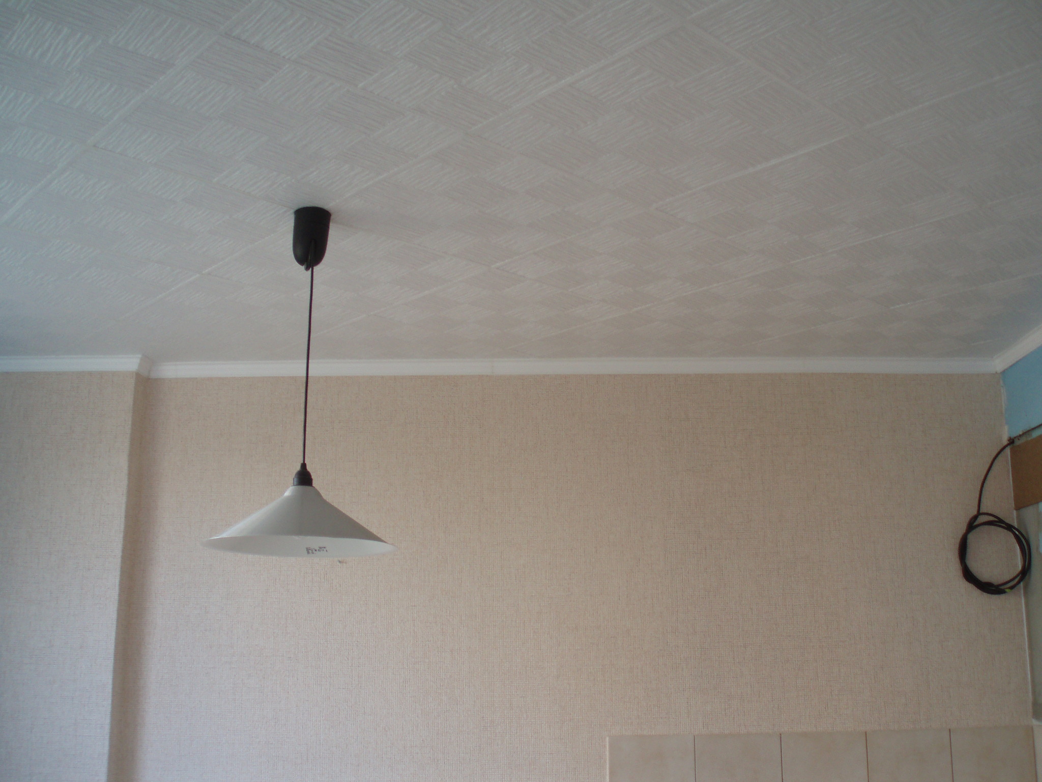

tady je můj víkendový počin
označený a napenetrovaný strop
začínám lepit
výsledek i s lištami...
Bezva, blahopřeju
Vypadá to hezky.jen se chci zeptat zdali jste lepil lišty jako první nebo až na závěr a jaké jste použil lepidlo.Pokud to byl silikon,jak se Vám s ním pracovalo? Děkuji za odpověď.
lišty jsem dával až nakonec
lepidlo Decosa v kartuši
