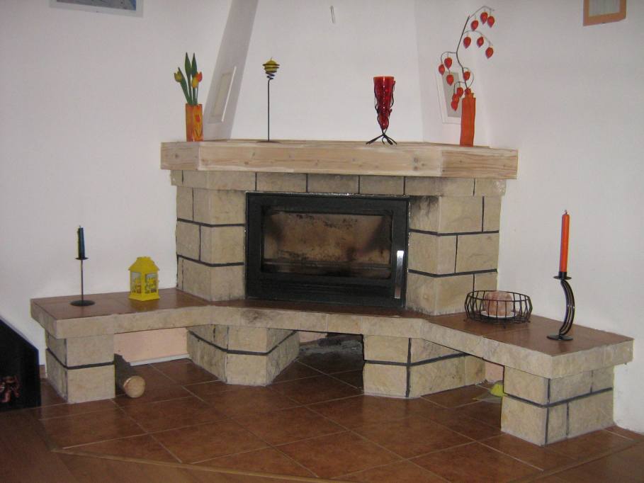

Když už jsme u toho, já takhle přemýšlel dopředu ohledně krbu. Při rekonstrukci jsem na něj sice neměl, ale nechal jsem si na místo, kde by mohl stát, přivést trubky z a do páteřního rozvodu topení. Nechal jsem je zaslepené. Čistý beton jsem na tom místě udělal silnější a vyztužil ho kari sítí. Investice navíc za pár korun, a za pár let se mi to hodilo. Postavil jsem krb s teplovodním výměníkem, který jsem napojil na rozvod. Výborná věc, vřele doporučuju, nebylo to ani tak drahé (vložka ABX Oxford i s výměníkem cca 18 tisíc, celé se to vešlo do 30 tisíc-práce vlastní). Na plynu jsem ušetřil tolik, že se mi to skoro vrátilo už první zimu. Ale je fakt, že komín jsem měl už stávající, dělal jsem "pouze" totální rekonstrukci.
EDIT: Kdyby někdo ohrnoval nos, že za 30 to musí být šrot, přikládám foto, myslím že to není tak hrozné.
[171-img-1679-jpg]
