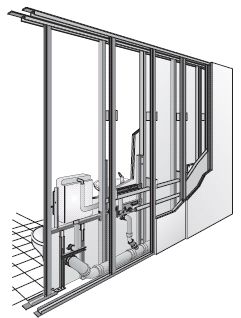

Zdravím Jak se natáhne voda a odpad v příčce ze sádrokartonu když tam překážejí CD?
Jarda1111 09.06.2009 14:00
Jarda1111
V příčce jsou CW.
jindra2 09.06.2009 14:15
jindra2
JJ,děkuji CW,,nemohl jsem si na to vzpomenout. Děkuji za stručný obrázek.

Odpady a trubky pro vodovod , ale i elektrika se běžně skrz CW profily ve stěnách ze sádroše vedou.…
Pepa z Lomnice 06.02.2010 14:43
Pepa z Lomnice
