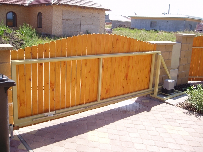

Zajímalo by mě, v čem je "zbytečně nákladná a hlavně pracná" brána samonosná oproti posuvné? Já mám představu něčeho podobného
![[http://kutilska.poradna.net/file/view/130-0007-vsb 6-jpg]](/file/view/130-0007-vsb6-jpg)
Jediná "nevýhoda" samonosné brány by mohla být nutnost toho vyvažovacího prodloužení > větší nároky na místo.
Jinak mě nic nenapadá. Nemusím mít žádnou kolejnici přes cestu. Nemusím se starat o čistotu, aby kolečko dobře jezdilo (na podzim listí, v zimě sníh a led). Nehledě na to, že máme položenou zámkovku a rozhodně ji nechci bourat.
Takže materiálově je to na stejno - vyvážení vs. kolejnice a v pracnosti také rozdíl nevidím.

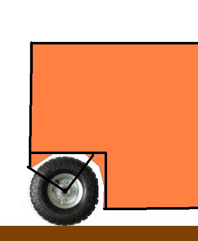

Už ani nevím kde, ale někde na Vysočině jsem viděl posuvnou bránu, která nejezdila po kolejnici, ale tvůrce použil bantamové kolečko od vozíku. Vypadalo to nějak takhle:
No, jen aby to nemusel přezouvat na zimáky.
:D :D :D špičková reakce :D :D :D fakt špica
