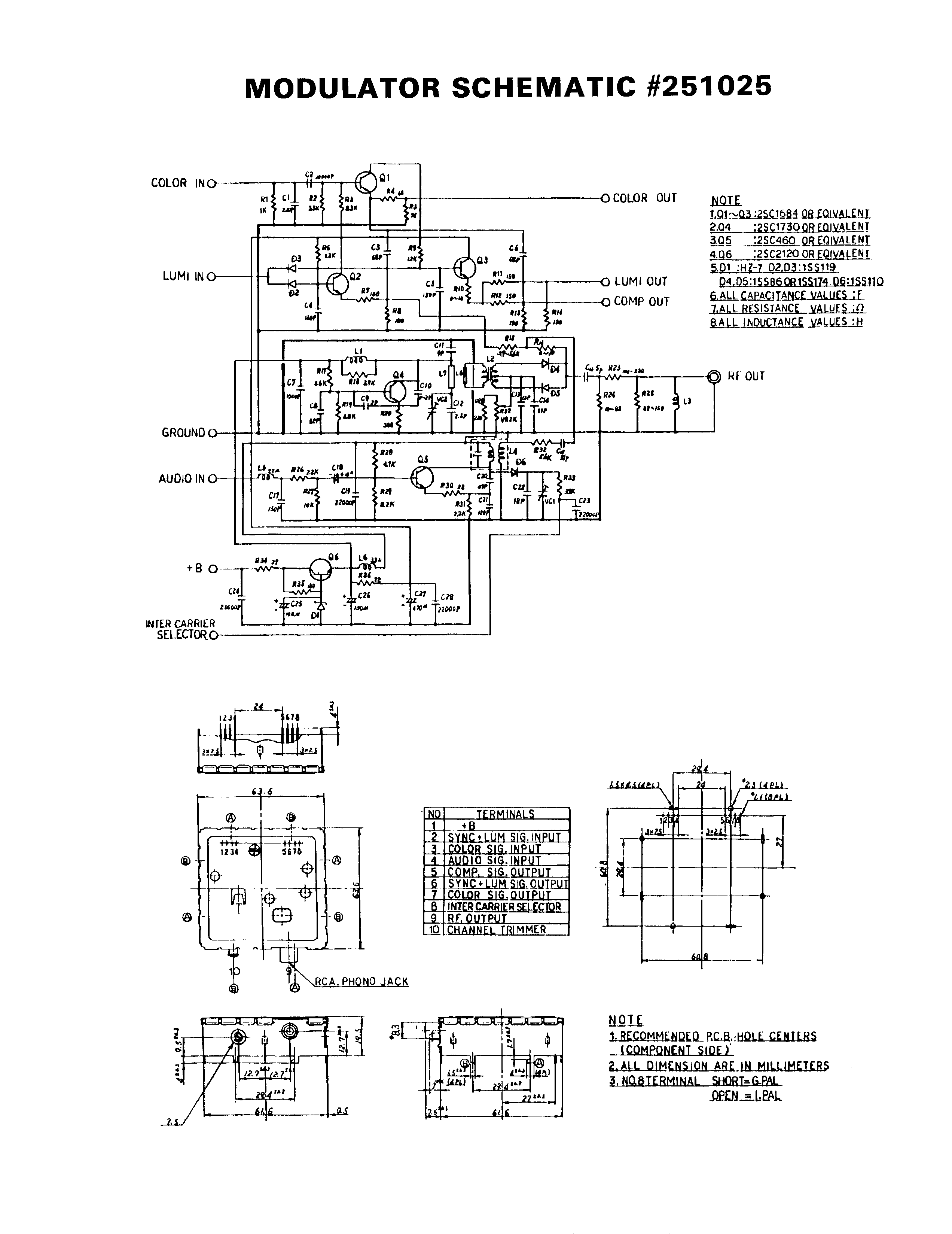

Jak vyrobit RF modulátor schéma.Memáte prosím někdo toto schéma?diky

541-5b4aa6613a.gif nový jirka44 28.04.2013 07:07 |

Ono nejde len o schema ale aj o dodrzanie urcitych pravidiel v layoute a pri vyrobe cievok a ine vec… poslední MM.. 29.04.2013 19:07 |

Ono nejde len o schema ale aj o dodrzanie urcitych pravidiel v layoute a pri vyrobe cievok a ine veci (nesledne to mozno treba podla mna aj naladit s pomocou drahsich pristrojov, to uz zhlavy neviem ale bez vybavenia a znalosti to nemusi byt uspesne)
