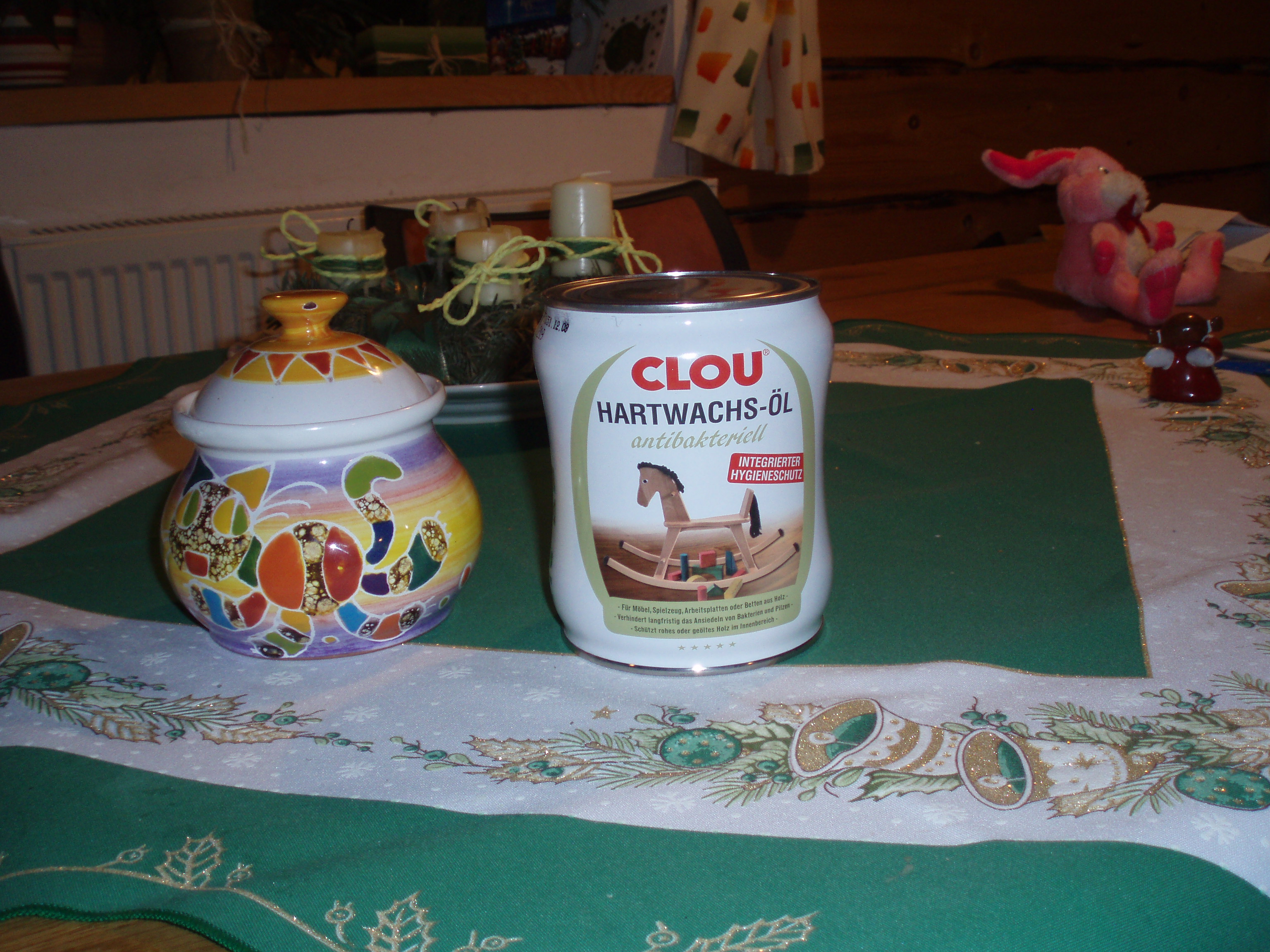

Vysýchavé oleje s tvrdými vosky jsou dnes velikým šlágrem.Aplikace je velice jednoduchá a hodí se na všechny dřevěné povrchy.Po zaschnutí je povrch dokonale chráněn před vlhkem i stárnutím.
