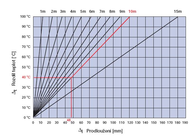

Mám dělaný rozvod topení z plastu. Vyjde to levněji než měď. Musí se ale počítat s menší mechanickou pevností plastu a jeho velkou roztažností.
