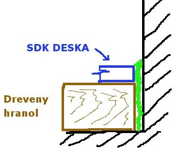

jak zacelit hlubokou sparu mezi omitkou a SDK deskou ?
prosim o radu.
upevnil jsem SDK desky na strop a na stenu. srouboval jsem to na drevene late.
hrany techto desek jsou u klasicke omitky (kerastuk)
protoze je ale zed trochu kriva, vznikly nekde mezery cca 2-3 mm siroke.
ty chci nejak zasparovat. jenze ta dira je jakoby hodne hluboka. a to nekdy i 3 cm. je to tim, jak ty late a nasledne SDK nedolehaly uplne ke zdi.
kdyz tam zacnu cpat akrylatovej tmel, tak nevim, co to v takovehle vrstve udela. jestli to mam udelat uplne nejak jinak, nebo treba nejakou tloustku vyplnit silikonem, nechat zaschnoy a posledni 1 cm udelat tim akryl tmele ?
nebo to udelat akryl tmelem treba na 2 vrstvy ?
nevim jak se tyhle akrylatovy tmely smrstuji nebo jak jsou prilnave.
nechci tam do techto skvir cpat SDK sterku, protoze to by asi u ty zdi popraskalo, takze to chci udelat tim akrylatem. a co jsem slysel, tak spoj mezi zdi a SDK se dela prave akrylatem.
poradte jak to udelat co nejlip a co nejtrvanliveji.
pro nazornost jsem se to pokusil nakreslit, to zeleny je to co potrebuju nejak zasparovat..
Třeba tady...
Když už je to hotové, tak se ten sádroš nedá tvarově upravit dle křiviny stěny.
Prodávají se takové kulaté profily z mirelonu určené k vyplnění spáry kolem plovoucích podlah, aby to mohlo dilatovat. Kulatá "pěnová šňůra" tu tam strčit a ona to vyplní. Nechat si jen ty 4mm na vytmelení.
http://www.tonstav-service.cz/upload/images-cache/ 4171/800.jpg
No a osobně bych tam naládoval i normální mirelon srolovaný dle potřeby nebo odříznutý pruh z "hadice" na izolaci potrubí. On se roztáhne a drží.
Já bych to vypěnil nízkoexpanzní PU pěnou a navrch pak zaplácl akrylátem.
doporučuji ozdobné profily z pěnového,nebo extrudovaného polystyrenu,nalepit do koutů silikonem a začistit teprve akrylem.To kolem stropu.Pokud je to svislá spára,nejlépe do ní zatlačit proužek polystyrenu s akrylem.po zaschnutí začistit akrylem.
JABR
jeste mi prosim poradte, jakou asi vrstvu toho akrylu, kdyz vyplnuju jenom prechod sdk-stena, kde sdk deska je natesno ke zdi.
ma to byt co nejtensi vrstva nebo naopak "poradna" vrstva...
delam to tak, ze nanesu akryl, a prstem to zahladim. jenom nevim kolik toho akrylu nechat aby to treba nepopraskalo, nepropadlo se, atd...
