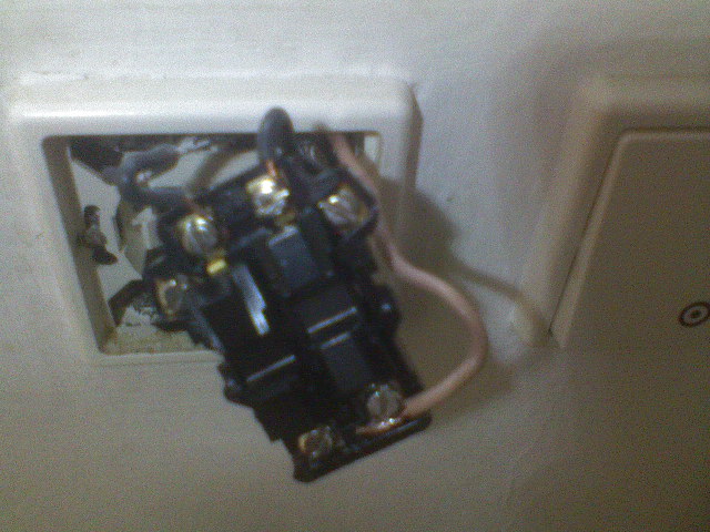

ahoj,odešel nám vypínač u koupelny v paneláku.Jelikož elektrice vůbec nerozumím,tak tyhle opravy praktikuji tak,že dávám dráty přesně jako to je.Je to dvojvypínač na WC a na koupelnu.WC normálně funguje,ale koupelna nic.Je to trošku jiný typ vypínače než ten starý,má o 3 šroubky na uchycení drátů navíc.Když mám vypnuto,jde mi proud do jednoho drátu -dolní.když zapnu,jde mi vpravo dolů a nahoru proud.Ale drát na koupelnu je pořád bez proudu.Do včerejška vše normálně fungovalo,zlomilo se pérko ve vypínači,tak jsem ho měnil a teĎ to nesvítí pořád.Žárovku je ok.Jen mi jde o to,že v drátu do koupelny nejde proud.Poradíte mi někdo?Nebo je v čudu někde vedení drátu?Což je mi divný,když do včerejška všechno šlo. Díky M.
Na fotce je starý nebo nový?
Ahoj,ten nový
Ten spodní drát, kde vám jde fáze protáhnout i k tomu druhému šroubku a zašroubovat. Ty dva spodní šrouby musí být mezi sebou propojeny.
Přesně tak. Odizolovat větší část toho přívodního vodiče a uchytit jej pod oba šroubky v dolní řadě.
Ahoj,moc díky,ale jak to,že mi jde šťáva jen do jednoho?PS:nešel by prosím polopatický nákres pro blbce?:)
"Šťáva" jde jen do té poloviny, která je napájená. To mi přijde vcelku logické.
Nákres dělat nebudu, zkrátka uchopte hnědý vodič (na foto vpravo dole) odizolujte jej o další cca 2cm a přichťte jej i pod šroubek v druhé polovině vypínače (na fotce vlevo dole).
Ahoj,mám hotovo.Moc všem děkuji :) M.
