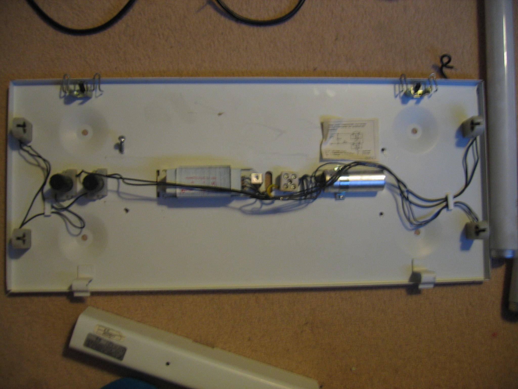

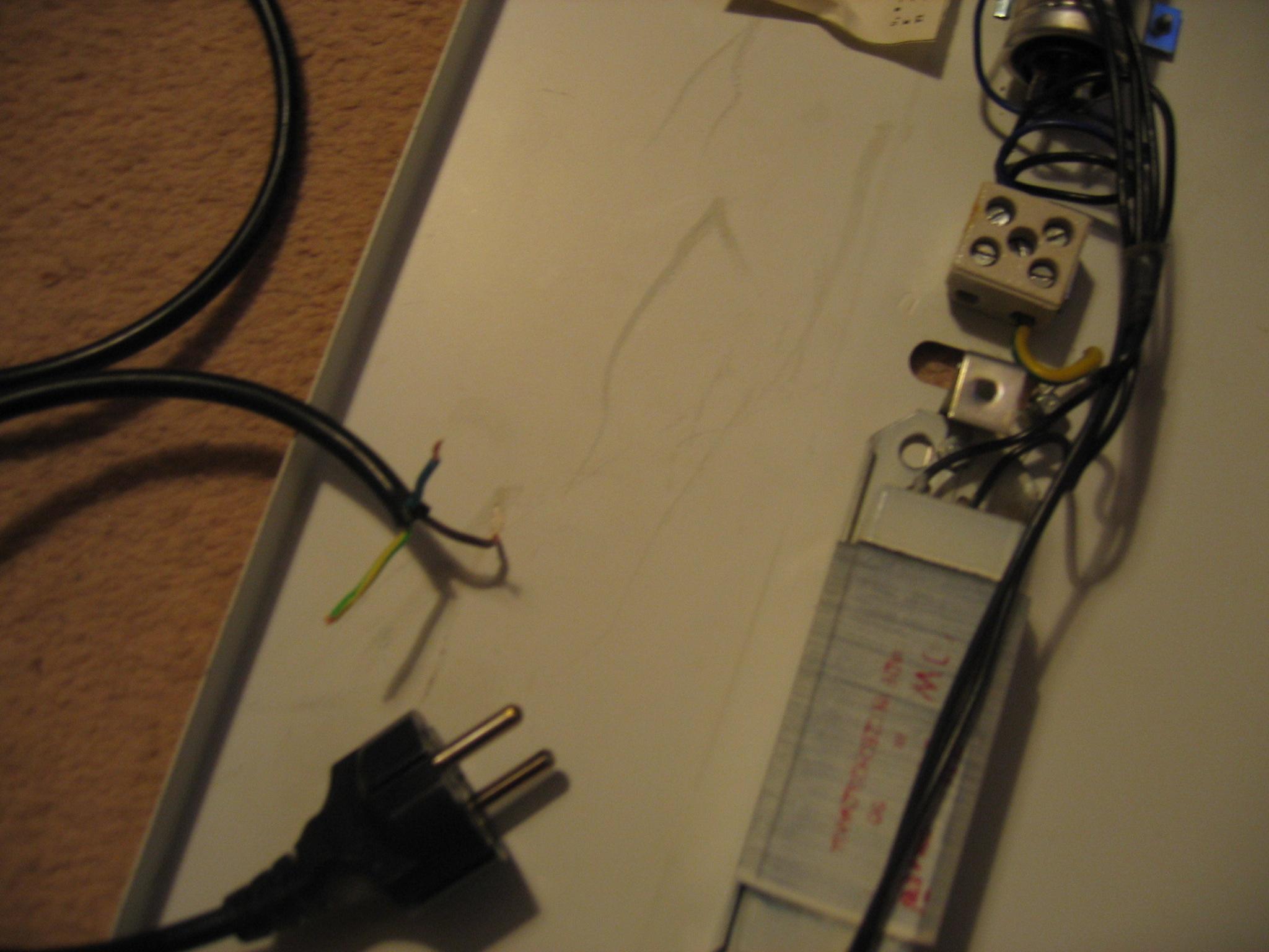

poradi mi nekdo co s tim? z koncovky vedou tri(faze-hneda,nulak-modra,zem-zlutozel.) ale misto je jen pro jeden. a to nemluvim o tom ze jsem tam chtel pridelat i vypinac ale z nej vedou dva draty a ja nevim co s tim. vim ze jsem blbej ale elektrika mi nejde

ja tam mam ale jen jedno misto na tri draty to nechapu
No teoreticky by se mohlo zdát, že ta zářivka není kompletní. Asi bych se přiklonil k té staré dobré radě , kup novou a zavolej elektrikáře. Já to tak taky dělám, protože některé situace a zapojení spotřebičů jsou opravdu o život.
no tak prave jsem dobojoval a je to hotovo do te jedne jsem dal fazi a do druhe nulak se zemi
Do jaké jedné a druhé, když jste ještě před chvílí tvrdil: "ja tam mam ale jen jedno misto na tri draty"?
no protoze v te druhe byla ta zem, pripojena na skelet toho svetla
Tu jste tam ale doufám nechal?!?
Jestli tím myslíš, že jsi narval do jedné dutinky svorkovnice oba fousy, tak to nebyl zrovna nejlepší nápad. Nemusí to udělat nic, ale taky to může způsobit středně velký požár pro větší hasičskou jednotku.
Z toho obrázku to není jasné.

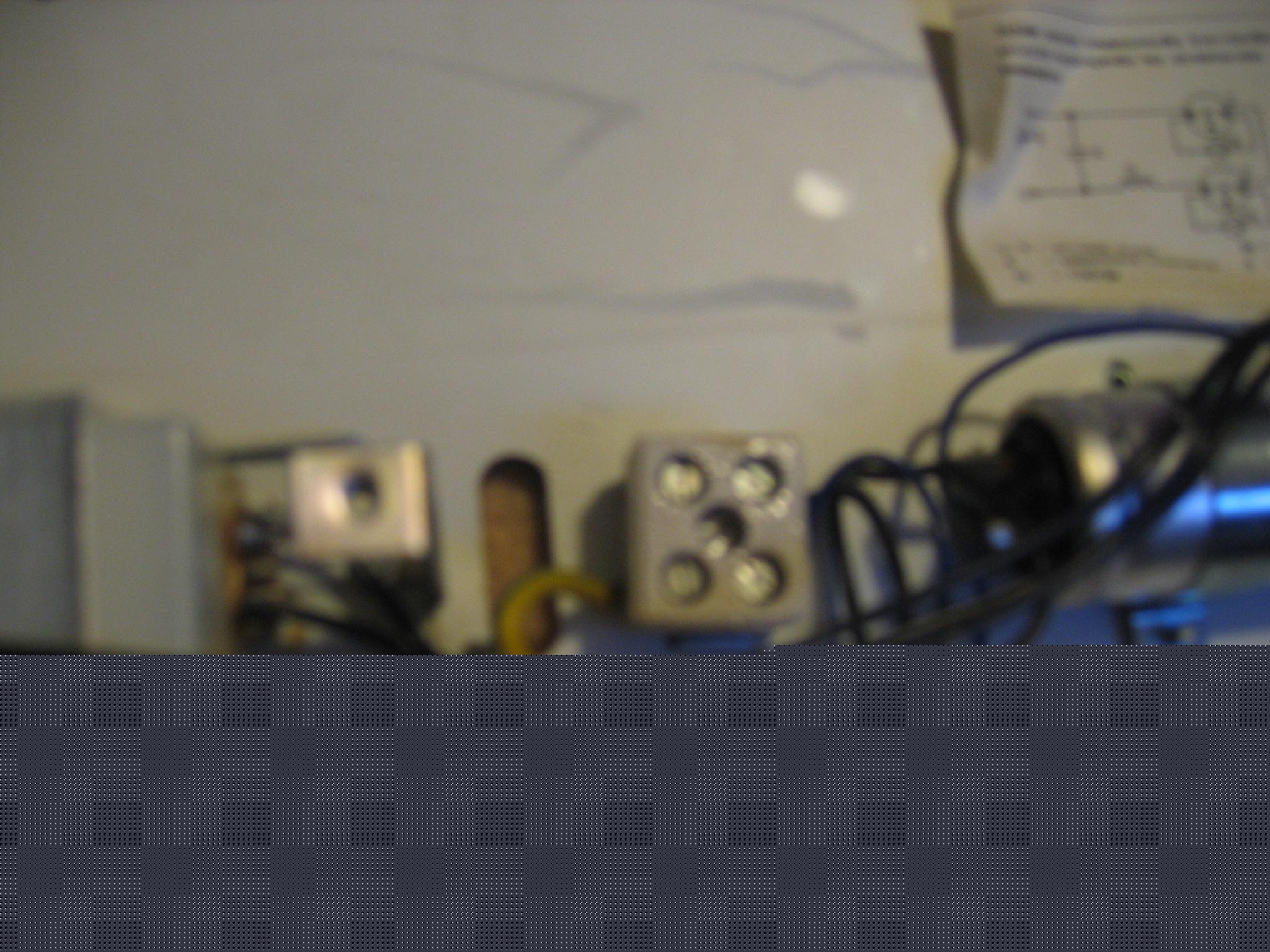

DOtaz: vidím že ze svorkovnice na jedné straně vychází černý vodič. Z druhé svorky vidím zelenožlutý, ale už nevidím jak pokračuje..to je nutno vdět. Není náhodou taky černý??
To co vidím mi připadá, že to není originální zapojení. To je čerstvě koupená, nebo získaná?

Nulak a zem (ochranny vodic) sa nesmu spajat. Rozdelovat spolocny nulak+ochranny vodic (PEN) na nulak (N) a ochranny vodic (PE) sa (za urcitych podmienok) moze, ale za bodom rozdelenia sa nesmu znova spojit.
Podla obrazku je to zapojene cez beznu zasuvku a tam su nulak (modry) a ochranny vodic (zltozeleny) striktne oddelene. Aj keby v zasuvke boli spojene (v starych rozvodoch byvaju), v spotrebici (ani privodnej snure) spojene byt nesmu.

Nic ve zlém, ale na jedné fotce je dokonce vidět, že je tam nějaké schéma zapojení, nešlo by to podle toho?
