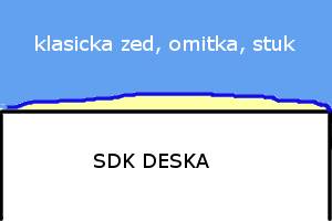

davam na sikmy strop SDK. jenze okolni zdene steny (kolme) nejsou uplne rovne, a tak se stane, ze mam treba mezi hranou SDK (na strope) a normalni kolmou stenou mezeru treba i 1 cm, nekde mi to zase doleha uplne tesne. Nekde mi to zase dela takovej oblouk. Deska doleha ke zdi rohama a uprostred je 1 cm mezera.
co mam delat s tema "škvírama" ? Mam seriznout nebo zbrousit SDK desku podle tech nerovnosti ? nebo tam mam naplacat akrylatovej tmel, ale toho by padlo docela dost. nebo jsem slysel jeste jednu moznost. zapenit to nizkoexpanzni penou, pod uroven horni hrany SDK a ten na ten zbytek pouzit akrylatovej tmel. tim se ho spotrebuje min.
nebo je nejaka jina moznost jak to udelat ? kdyby se to udelalo sterkou a paskou, tak by to zase mohlo treba popraskat ?
pro nazornost jsem se pokusil to nakreslit, to zluty je ta mezera, kterou bych potreboval nejak inteligentne a hlavne trvale zacelit, aby to nepopraskalo. neni to nejakej malej kousek, ale je to pres celou tu SDK desku.

Ideální řešení by bylo vyrovnat omítku před položením desky.
Dobré řešení je přizpůsobit desku zbroušením nebo oříznutím, pokud na to stačí její tlouštka
Další možnost je použít sádrový tmel. Bude to dělat dobrotu, když i deska bude uchycená přes ocel. profily na zdi. Pokud je na nějakém roštu ze dřeva, krovu apod. bude to nejspíš praskat.V tom případě se doporučuje plovoucí spoj - na zeď se nalepí papírová separ.páska a kytuje se k desce.
Akryl. tmel používejte jen na opravdu tenké mezírky, vysychá a smrštuje se, pokud je ve velké vrstvě.

Rozhodně si s tou krajní deskou pohrát a přiřezat-přibrousit tak, aby sedla na tu křivinu jak zadek na hrnec.![:-D](https://static.poradna.net/images/smiley/bigsmile.gif)
Jiné řešení je podle mě nesmylsné patlání materiálu a výsledek bude žalostný. Když ne hned, tak časem se to projeví.
Taky se to dělalo pomocí tužky.
Deska pevná - křivá, nebo spíše zvlněná.
K ní se přisadí ta, jež má mít "zvlněnou" hranu a tužkou naplacato, nebo tužkou podloženou kouskem laťky silné podle křivosti v nejkřivějším místě se jede po té pevné desce a na tu hranu přikládané desky se vlastně přepíše negativ té křivosti a podle té čáry se opracuje kraj té přikládané desky.
Líp to formulovat nedokážu. Howg.
Je to napsané srozumitelně, neboj. A řešení je to asi nejlepší, možná i nejjednodušší. Pokud to už teda nemá hozený na stěnu.
ok, zkusim to ...s tou tuzkou, docela dobrej napad

Papír netřeba odstraňovat, stačí hranu SDK trochu nožem seříznout, aby se měl tmel na co chytnout.
