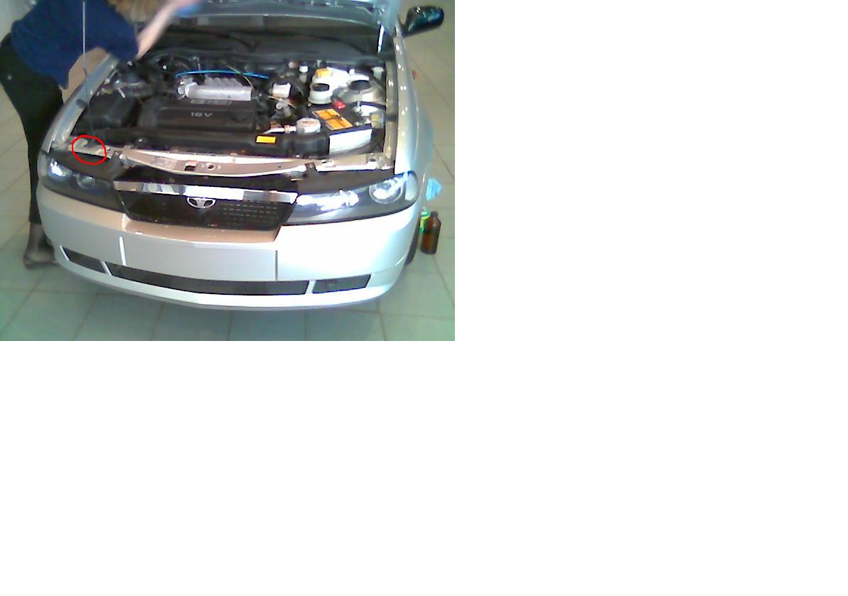

Prosím o radu. Dnes se mi ulomila packa, do které se vsouvá tyč, která drží zvednutou kapotu.
Nevíte o nějakém kvalitním lepidle, které by udrželo umělou hmotu na kovu?
Popřípadě, pokud by jste měli jiný nápad, ráda ho uvítám.
PS: Jedná se o tu plastovou část(je to když se otevře kapota tak na čumáku auta vedle iden. štítku motoru), do které se zasune ta paska.

Na vrakovišti by jistě nebyl problém to seznat. Jenže potíž je v tom, že se to stejně musí přilepit(pokud to vůbec pujde sundat.)
To bylo opravdu lepené? Žádná díra v plechu pod tím ulomeným kusem není?
Fakt že ne.
Taky jsem na to koukala jak blázen.
Hm, podařený. Takový lepidlo, aby to nebylo dražší, než auto (což třeba u Loctite není problém) bych na lepení guma/kov resp. plast/kov viděl asi jen Chemopren. Vzhledem k tomu umístění raději s větším rozsahem teplot, tedy variantu "Extrem": http://www.chemopren.cz/produkty/chemopren-extrem/
Při práci se držte návodu (mj. plochy očistit a zdrsnit), možná bych to raději lepil někde, kde nemrzne.

mně se stalo téměř totéž. Jenže jsme přišli na to, že je třeba v mém favoritku vyvařit ten správný kousek, aby bylo kde tu tyčku uchytit. Ale není , kdo by to udělal. Tak vozím v autě násadu od smetáku,(jako správná čarodějnice) abych si mohla otevřít kufr, a dát tam třeba nákup.Tak - hodně štěstí
Přilepit, ale nepoužít chemoprén a ještě zabezpečit samořeznými šroubky popř. šroubky s matičkou, aby to ladilo a nepřekáželo
Nevím, čím lepí ve výrobě, ale nikdy se mi nepodařilo dosáhnou výsleku jak z výroby. Proto pokud to trochu jde, tak vrtačka, samořezný šroubek a je to!
