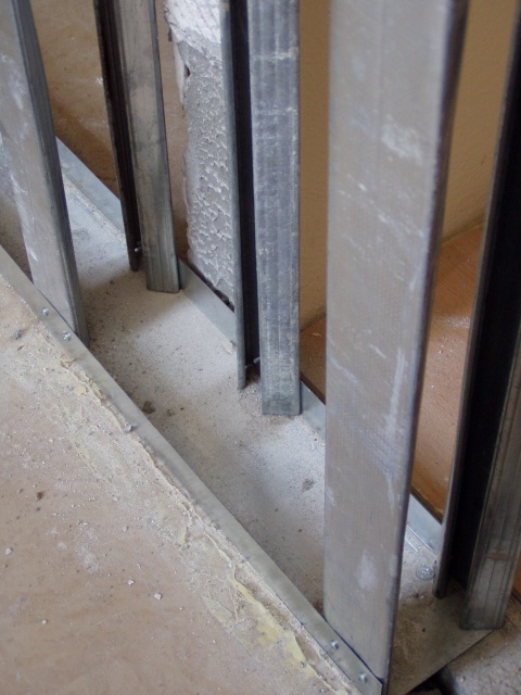

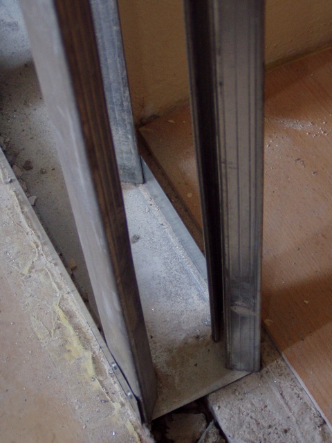

Jako základ posloužil zakládací profil UW 100mm a CD profily pro podhledy, zde použité jako stojky. CD profily se musely smáčknout, aby se vytvořila dostatečná štěrbina pro dveřní křídlo. Proto bych dnes použil UW 125mm.
[http://kutilska.poradna.net/file/view/3831-002sss-  jpg]

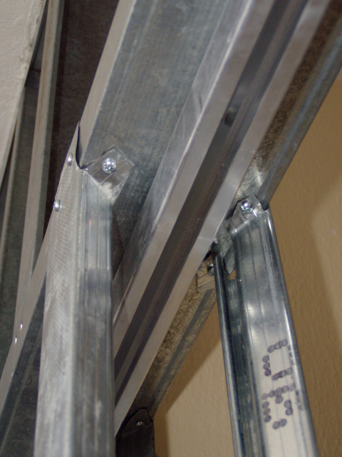

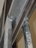

Detail horního ukotvení. kolejnice posuvu již namontována.
[http://kutilska.poradna.net/file/view/3833-003sss-  jpg]

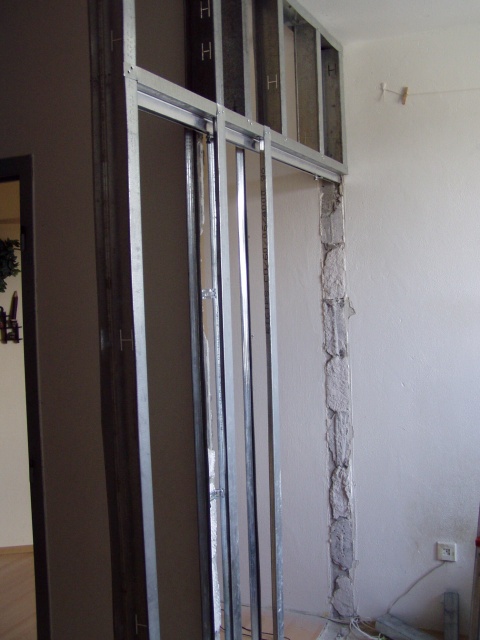

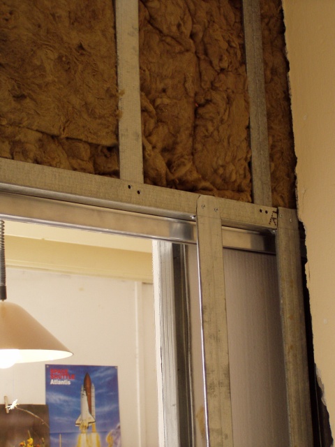

Prakticky dokončená konstrukce připravená pro opláštění sádrokartonem.

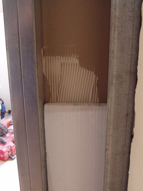

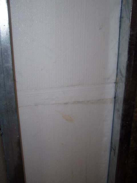

Na prozatím jednostranně opláštěnou komnstrukci jsem mezi stojné profily vlepil 2cm polystyren jako protihlukovou izolaci. Po opláštění druhé strany jsem stejně vlepil polystyren i tam. Byl to docela porod v takto úzké štěrbině, ale zdařilo se.
[http://kutilska.poradna.net/file/view/3839-006sss-  jpg]

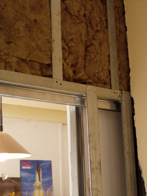

Zbytek příčky se odhlučnil klasickou minerální vlnou.

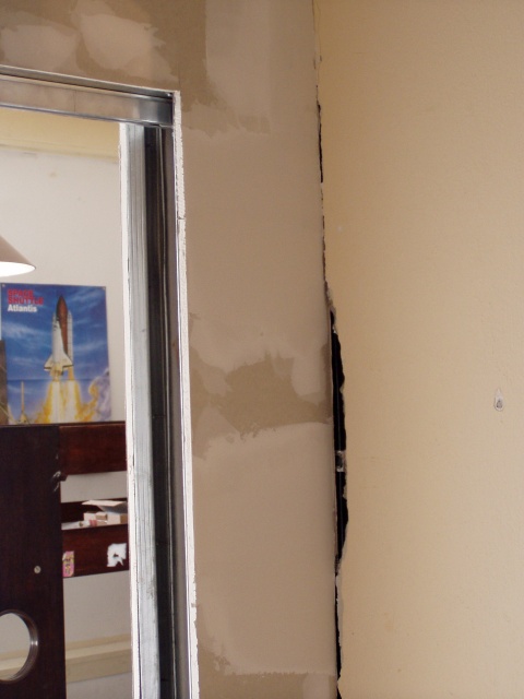

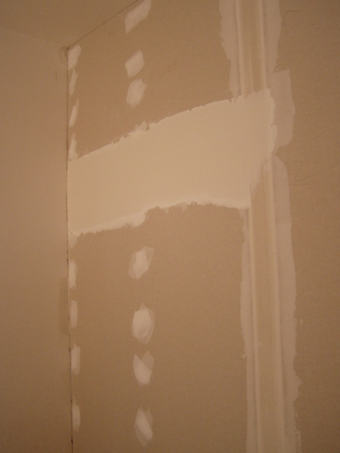

Hotová sádokartonová příčka ve vedlejším pokoji.
