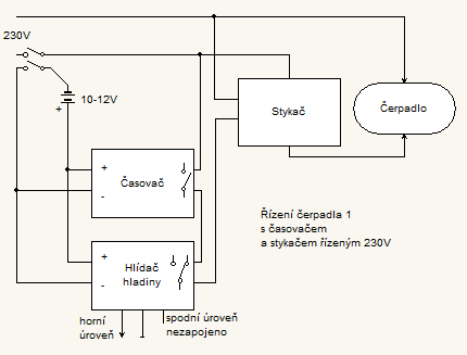

Číňan sice píše, že spínací relé na modulech zvládne 10A AC, ale připojit tam čerpadlo rovnou bych se neodvážil. Proto oddělíme řízení od výkonové části.
Dá se použít klasický 230V stykač z rozvodné skříně, kdy řídící moduly sepnou 230V stykače (proud je tam v řádu mA) a ten pak sepne čerpadlo (takto to zatím mám), ale můžeme použít i něco takového:

3.1 a 3.2. Režimy 3.x umožňují nastavit čas sepnutí (25s), prodlevu mezi sepnutími (10m) a počet opakování, v mém případě třeba 10x.
Režim 3.1 začíná sepnutím triggeru na modulu - je třeba přivést napětí na kontakty "trigger"
Režim 3.2 začíná automaticky zapnutím modulu - ten jsem použil já
Naprogramování se děje přímo tlačítky na modulu - vyberete režim, nastavíte dobu sepnutí, dobu pauzy a počet sepnutí.
Popis funkčnosti:
Relé spíná v nastavených intervalech po daný počet cyklů. Tím se přes modul hlídání hladiny v sudu spíná stykač - to zajistí, že při naplnění sudu se stykač odpojí a i když časové relé spíná, nedojde k dalšímu spuštění čerpadla. Je to jednoduché a funkční.
