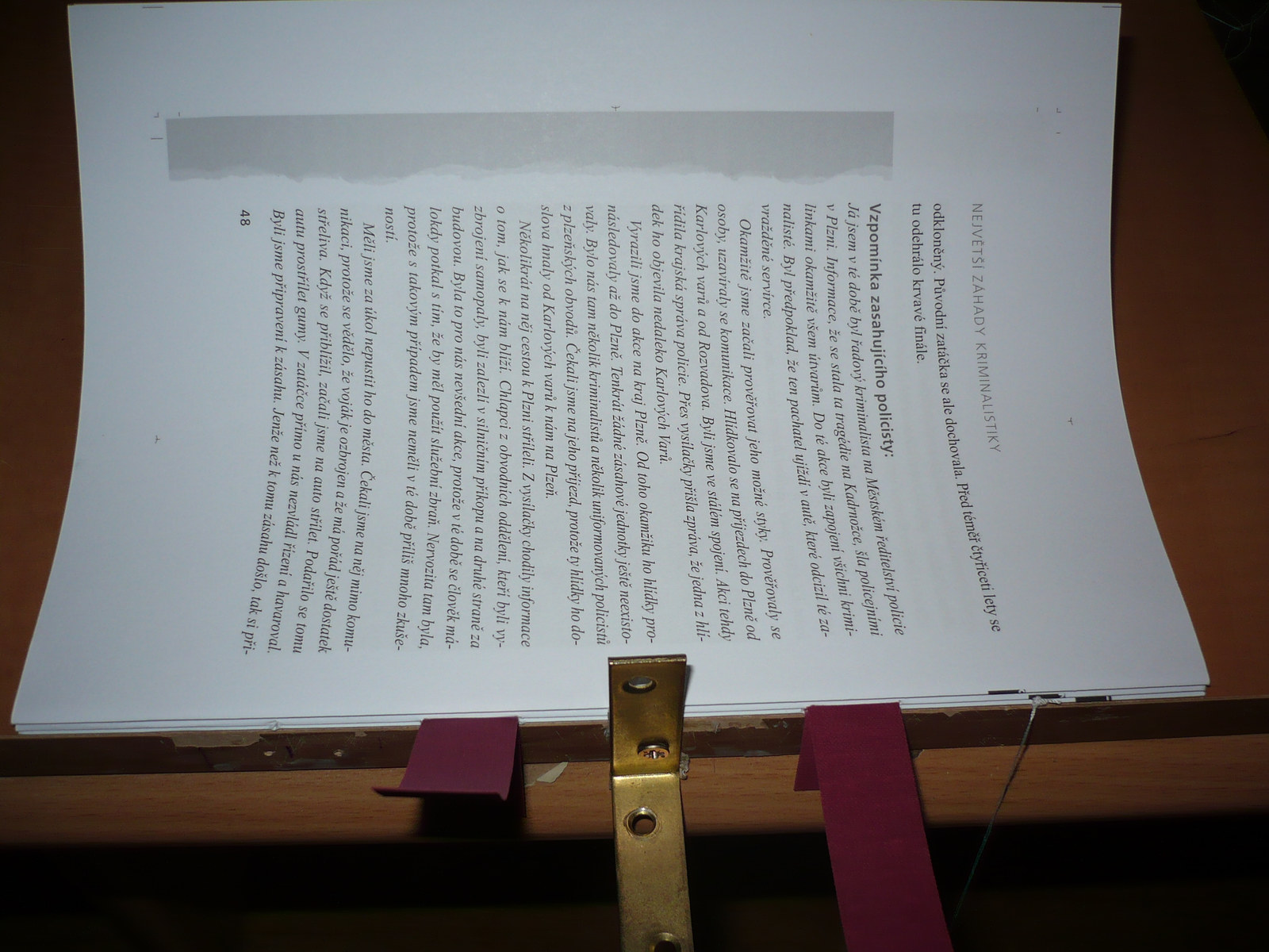

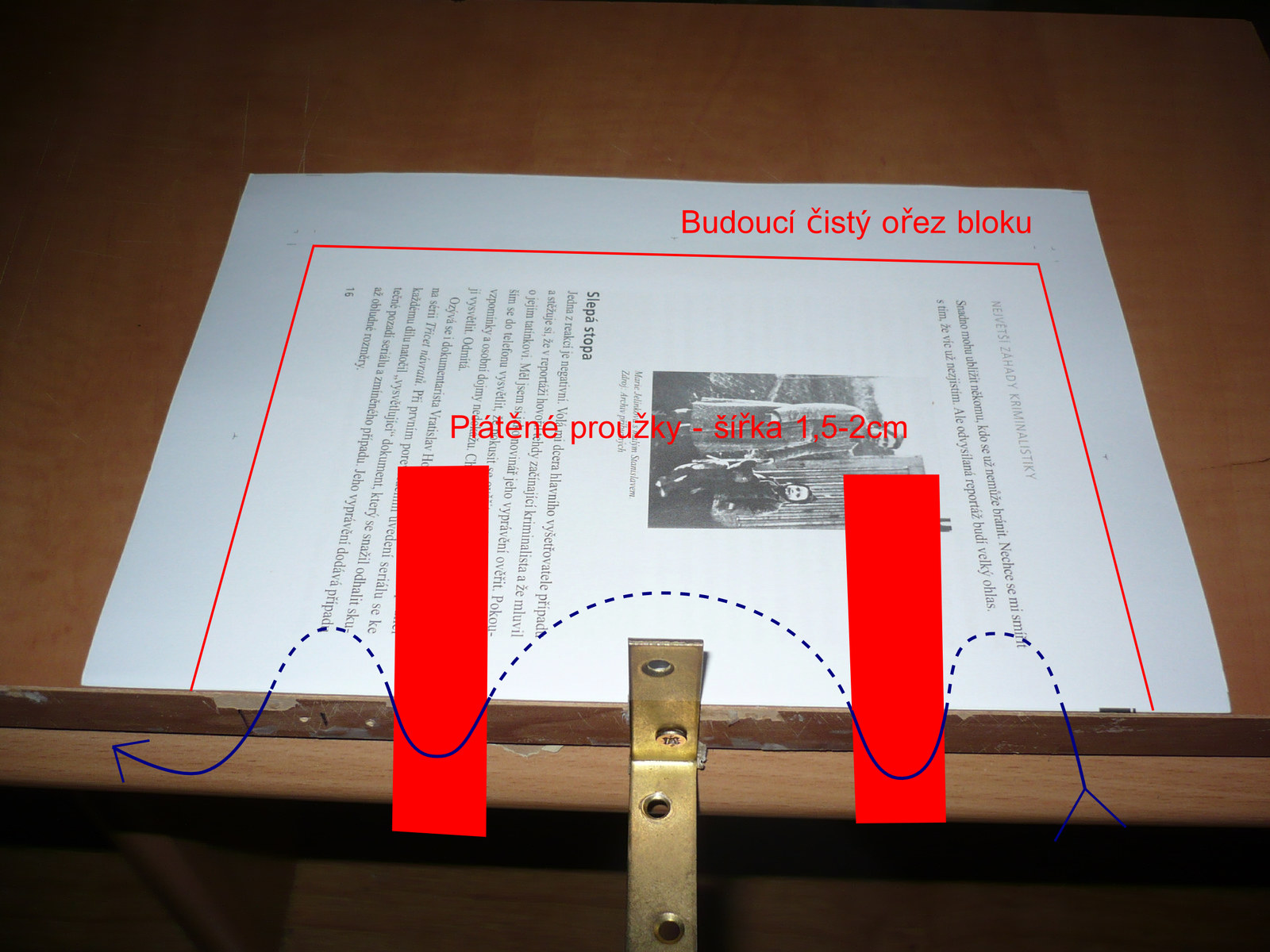

Na desce mám založenu první složku (začínám první, ale můžete samozřejmě šít i odzadu) otočenou první stranou dolů. Hlava složky je tedy tak na pravé straně a z pravé strany začínám i šít. Na fotografii jsem červenými linkami naznačil budoucí čistý ořez knižního bloku, modrými pak protažení niti složkou. Plná čára je viditelná nit, přerušovaná je nit uvnitř složky. Červené obdélníky naznačují proužky knihařského plátna, které budeme všívat do hřbetu bloku. Slouží pro dotahování niti. Měly by být široké přibližně 2 cm.

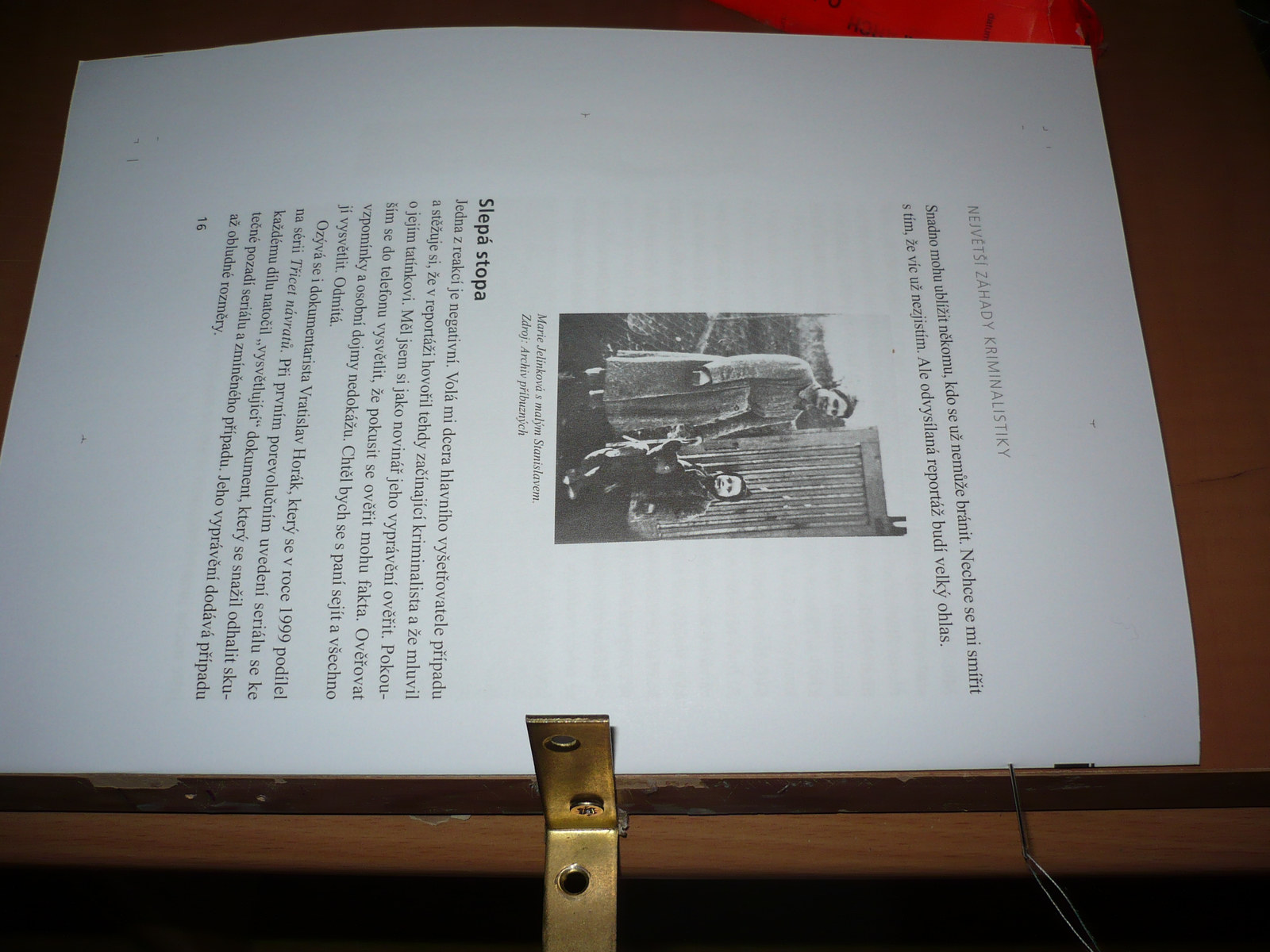

Složku pečlivě vyrovnejte s hranou podložky, rozevřete a uvnitř zatěžte těžítkem. Zatížení uvidíte na dalších fotografiích.

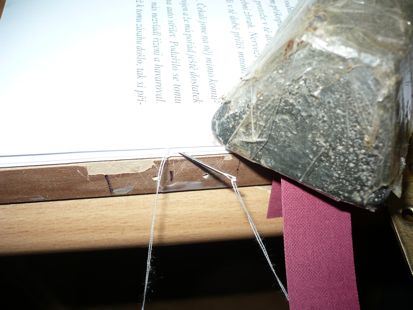

První zabodnutí jehly. Nemělo by být k čistému ořezu blíže, než 2 cm.
A zpátky. Nit dotáhněte až po koncový uzlík.

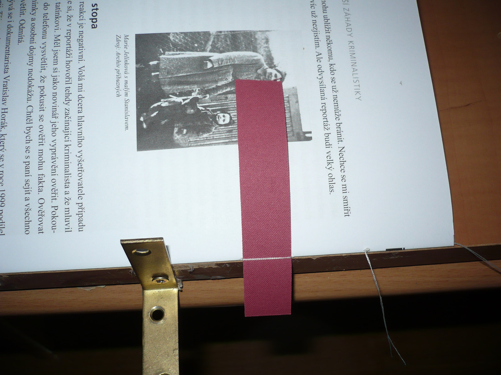

A zase dovnitř složky. Šijeme na šířku plátěného proužku. Nyní nit i mírně dotáhneme. Dotahujeme vždy jen tehdy, pokud je poslední „steh“ za plátěným proužkem, na jiném místě bychom mohli složku roztrhnout. Plátěný proužek toto udrží a hlavně kvůli tomuto tam je.

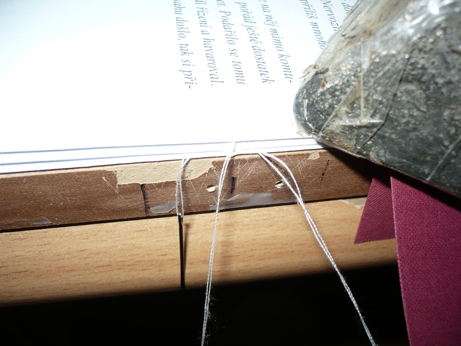

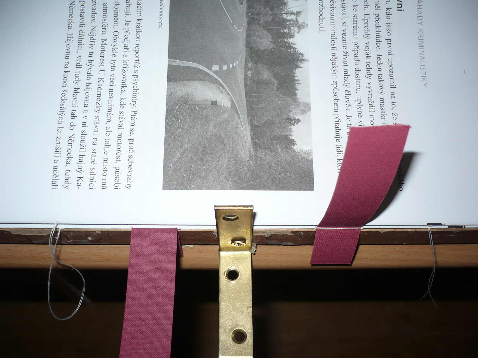

Tady máme prošitou první složku. Dotáhli jsme nit za druhým plátěným proužkem a zatížili v místě dotažení. Takhle to chvíli necháme, než se pustíme do další složky. S dotažením niti v první složce mám problémy i já a běžně ji po došití bloku přešívám. Další složky se už dotahují jednodušeji.

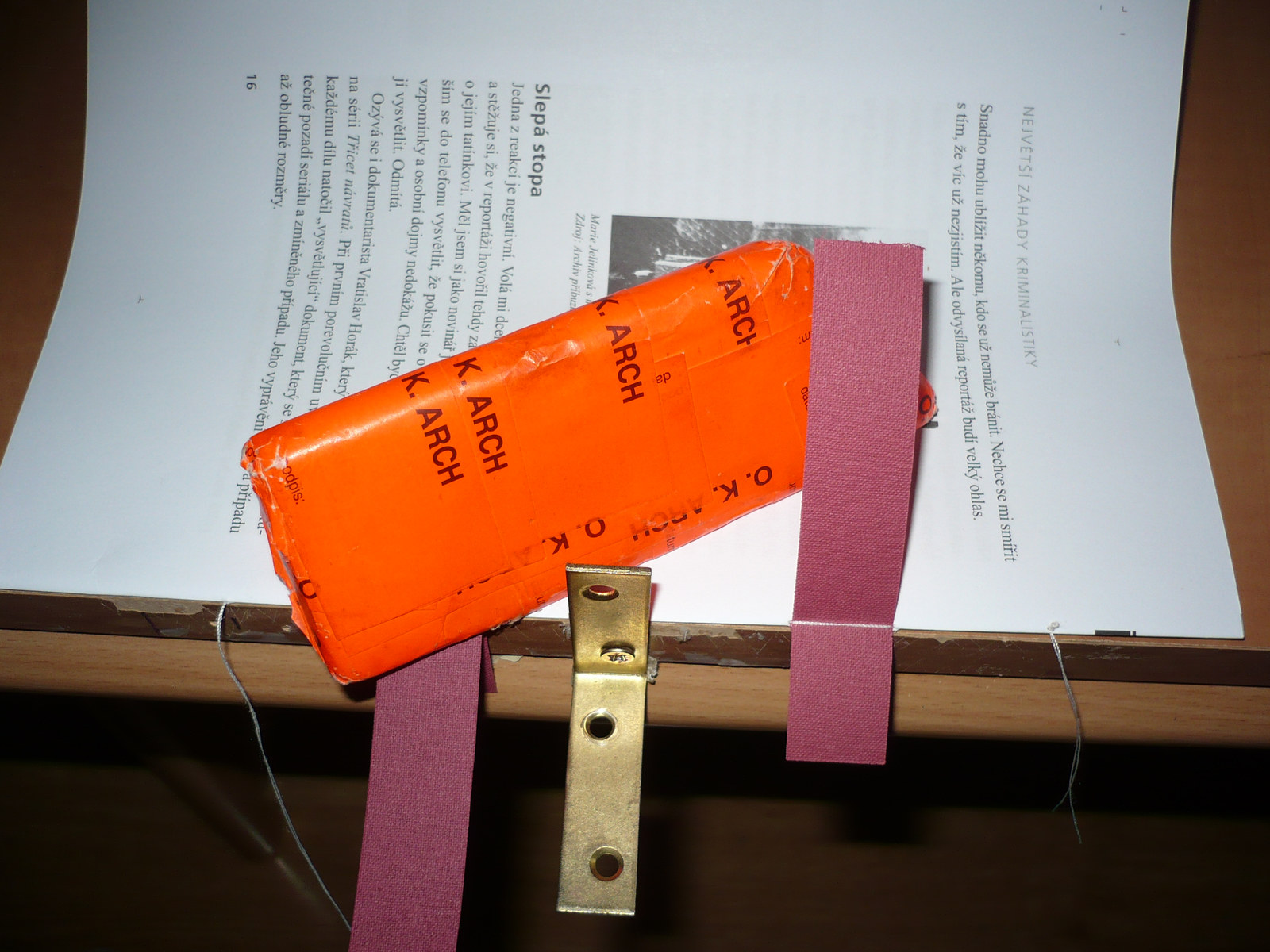

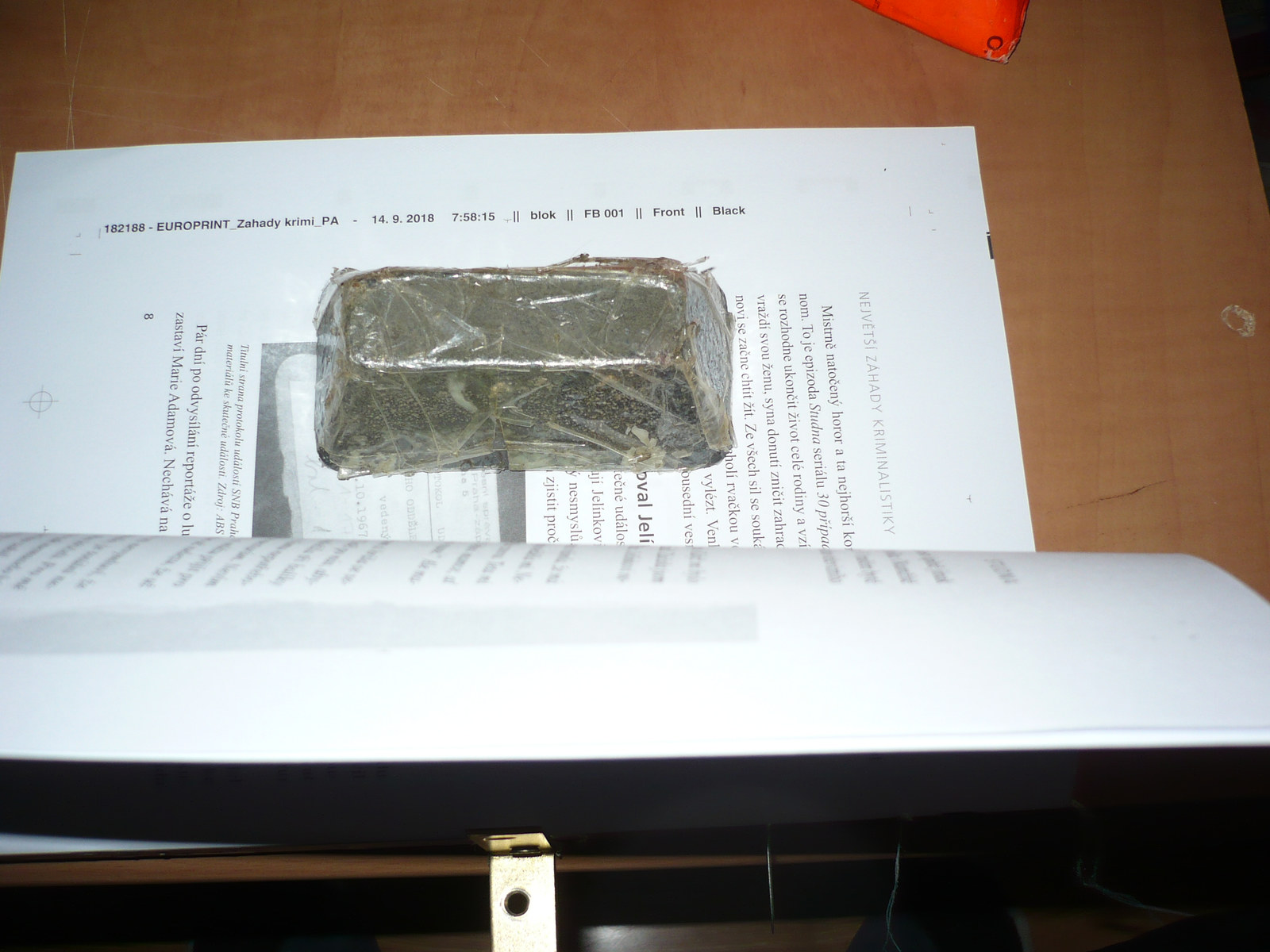

No a tady vidíme, proč se první složka špatně dotahuje. Pro položení druhé složky musíme zátěž odstranit, aniž máme nit zajištěnou. Většinou tření ve hřbetu napětí niti udrží, ale ne vždy. Urovnáme druhou složku, zátěž z první složky přemístíme do druhé a jedeme dál.

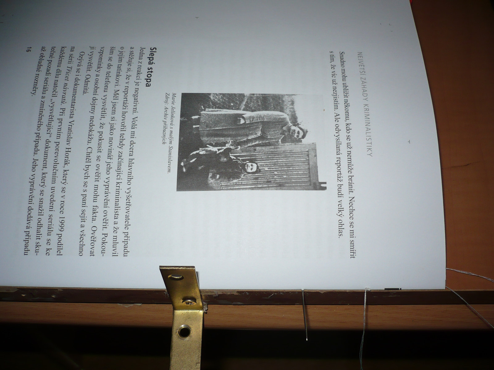

Máme prošněrovanou druhou složku, jen jsme teď postupovali zleva doprava. Utahovali jsme pečlivě vždy za plátěným proužkem a v místě druhého utažení máme zatíženo. Nyní to, co nemám nejvíc rád. Pokusíme se dostat jehlou za koncový uzlík (ten jsme si pro jistotu udělali několikanásobný), nebo klidně skrz koncový uzlík a s jednou smyčkou (uvidíte dále) nit dotáhneme. Máme tak ušité dvě složky jako základ a dál už je to jednodušší.
Položíme třetí složku a zprava doleva ji přišijeme jako předchozí. Nezapomeneme dotahovat nit

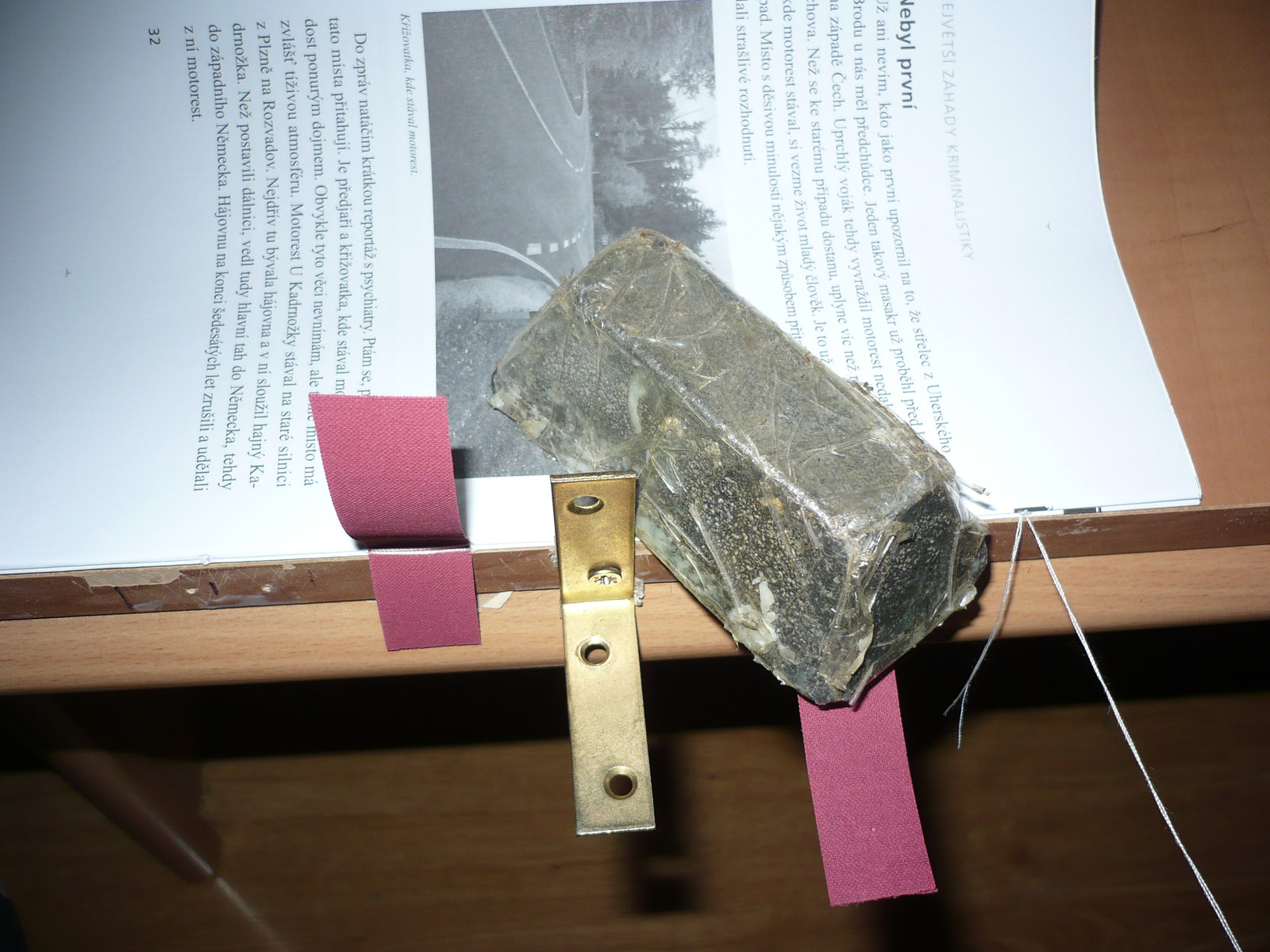

První dotažení složky. Poslední steh – nit máme protaženou dovnitř složky, za prvním plátěným proužkem. Předpokládám, že zrovna šijeme zprava doleva. Složku rozevřeme. Pravou rukou pevně přitiskneme celý blok k podložce na pravé straně uvnitř složky, co nejblíže u hřbetu bloku. Na levou ruku (přes prsty) si navineme jednu smyčku nitě a mírným, ale zesilujícím tahem, co nejrovnoběžněji se hřbetem (ne kolmo na hřbet!) nit dotáhneme. Zároveň pravou rukou stále tiskneme složku k podložce, aby se nám neshrnula. To by bylo první dotažení. Prošijeme ven a dovnitř přes druhý plátěný proužek. Nit opět směřuje dovnitř složky. Druhé dotažení provádíme stejně, jako první, ale zakončíme jinak. Po dotažení povolíme a prošijeme nit ven ze složky – nit bude koukat ven z bloku na jeho úplném konci. Nit ale neprotáhneme po posledním stehu kompletně. Necháme si uvnitř dostatečně dlouhou smyčku, abychom ji mohli opět uchopit a navinout na levou ruku a dotáhneme ještě jednou – stejně, jako v předešlém dotažení. Pravou rukou zavřeme složku, levou přidržujeme blok a stále držíme napnutou nit. Prsty levé ruky si můžete přehmátnou zevnitř složky navrch. Stále držíme nit napnutou. Pravou rukou uhladíme seshora hřbet, levý plátěný proužek mírně ohneme dolů, aby nepřekážel a v místě dotažení – tedy za druhým plátěným proužkem zatížíme. Máme zajištěnou napnutou nit ve složce a můžeme pokračovat zapošitím. Vše je zřejmé z následujících fotografií.

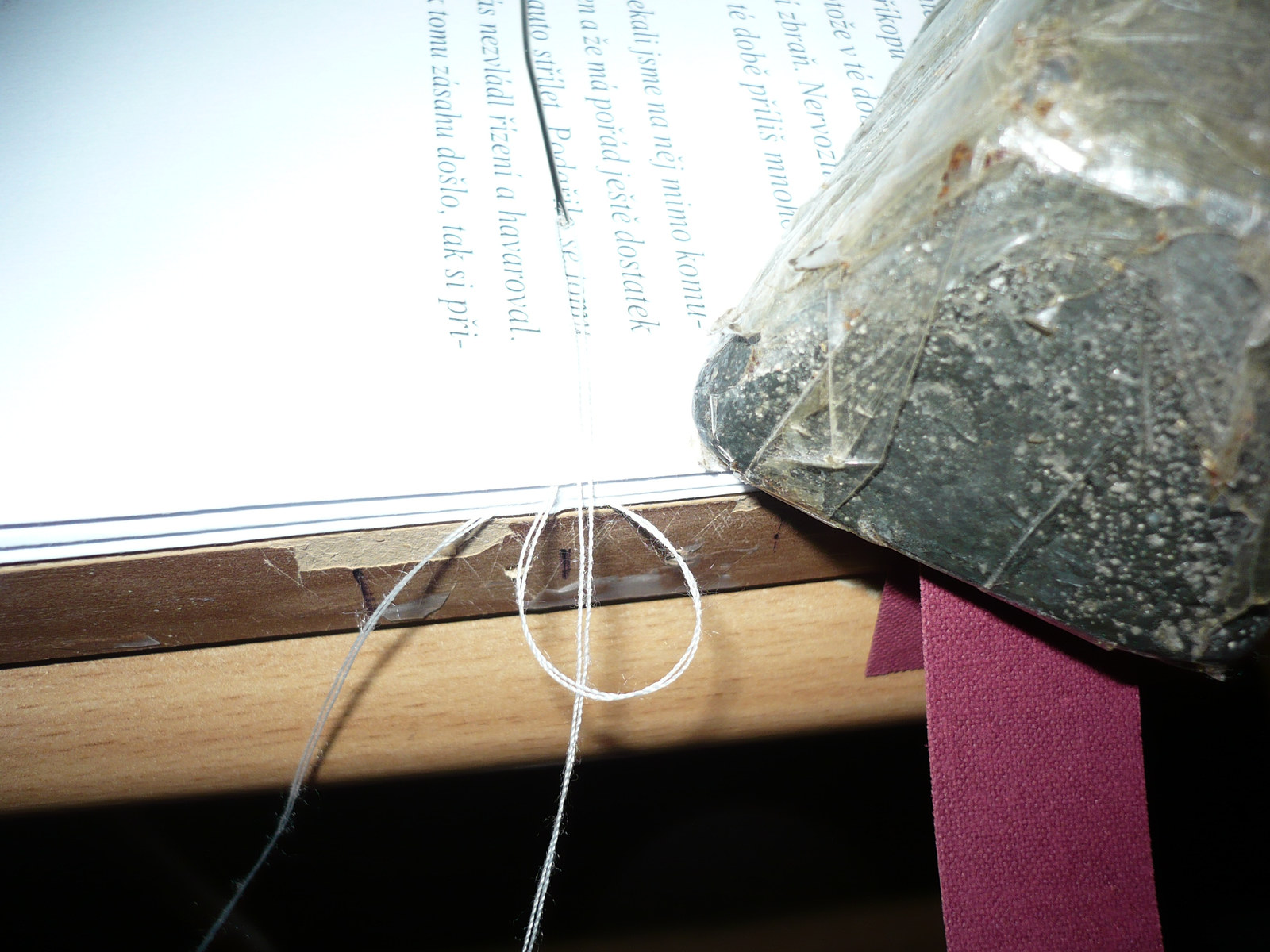

Postup zapošití složky. Nad posledním dotahovacím bodem máme zatíženo. Podvlékneme jehlou mezi předchozími složkami (zde první a druhá) a uděláme kličku a dotáhneme uzlík. Paranoici to mohou udělat dvakrát.
