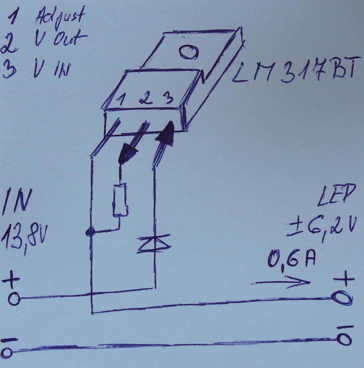

prosím o radu a pochopení, jsem amatér, laik, kutil, děkuji.
Kamarád mě oslovil, že mu přestalo svítit třetí zadní světlo- LED.
Výrobcem je Valeo Francie
Napájení uvedeno 13,5 V - 3,5 W
Zkoušel jsem LED napájet přímo.
Dobře svítí LED při 6,2 V a bere to 0,6 A (= 3,7 W)
Pokud dám menší napětí, tak to téměř nesvítí a pokud větší (6,8 V), tak to má již i velkou spotřebu, až kolem 1 A a to neodpovídá tomu, co je uvedeno u napájení.
Tudíž předpokládám, že 6,2 na LED je správné, maximální.
Diody jsou zapojené: (4 paralelně) (4 paralelně) (4 paralelně) a to vše do série (celkem 12 diod)
Schéma je níže, ale nechápu jeho zapojení.
Hodnotu odporu neznám, rozsypal se. Teče tam 0,6 A.
Odpor měl běžnou velikost, ten co se běžně prodává třeba k 1 LED...
Jak může řídící vstup dle obrázku nastavit cca 6,2 V pro LED?
Prosím o radu, jaký odpor... Použil jsem 7805 a diodu do řídícího vstupu, je to OK, ale když to minutu svítí, tak to hřeje jak friťák. Že by takto podobně topil i původní LM 317 BT?
Děkuji
