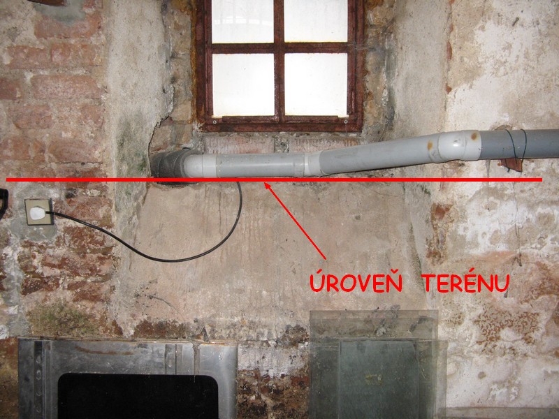

Měl jsem před lety stejný problém, kdy jsem musel provizorně vyřešit odpad z koupelny v 1. patře domu . Do sklepa jsem odpad ( průměr 75 mm) svedl starým nepoužívaným komínem, ve sklepě na držácích podél zdi. Průraz z domu skrz cca 60 cm zeď ze smíšeného zdiva jsem řešil pro mě co možná nejjednodušeji - využil jsem 15-ti centimetrové podezdění sklepního okénka a teprve venku jsem šel obloukem do hloubky cca 10 cm a vyspádoval jsem to do kanálové šachty pře délce cca 4 metry do nějakých cca 60 cm.
Jasně, že to první zimu při povolení mrazů zamrzlo. Rozmrazil jsem to tehdá PB hořákem. Dnes bych použil horkovzdušnou pistoli. Výhoda byla, že to šlo zevnitř rozpojit a z venku odkrýt .
Před další zimou jsem ten prostup omotal dvěma závity topného kabelu, obalil miralonem a protože to dodnes funguje bez problémů, tak se z provizoria nejspíš stalo řešení stálé. Jedinou věc, kterou před zimou udělám - zapnu topný kabel do zásuvky. Dělal jsem tu úpravu v roce 1997. fz
